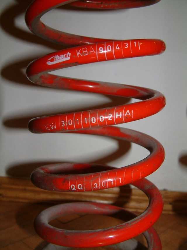

> ale chyba lepiej uciąć, eibach podaje chyba linie na których się tnie
ale pytanie czy nie straca swoich wlasciwosci tj twardosci??
linie bezposrednio na sprezynie czy gdzies w katalogach lub rysunkach??

na spręzynie poszukaj, podobno tak producent przewiduje, mozesz dla pewnośc sprawdzić u producenta ok.gif

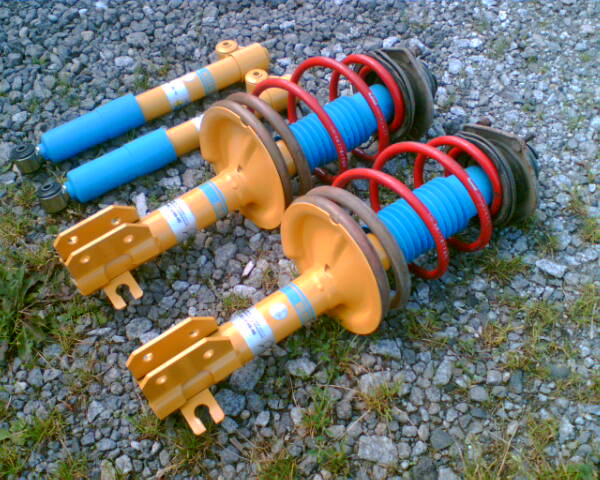

Ja ostanio zasadziłem sobie taki zestaw
i jestem mega zadowolony, auto stoi jak koza ale uwierz mi że każde dziadkowe amory i hartowane u kowala sprężyny to kompletne nieporozumienie (dla mnie) do szybkiej jazdy.....

Na razie są seria jak przysłali. Przód wybiera malinka, tył, jak to oni tam napakują tego gazu jest troszkę twardawy i ogólnie można by upuścić odrobinke bo taki troszku nerwowy jest..... ale ja tam lubie jak tył jedzie szerzej niż przód cool.gif
Na razie więc zostaje na serii, jak będą regenerowane to będę coś modził......
