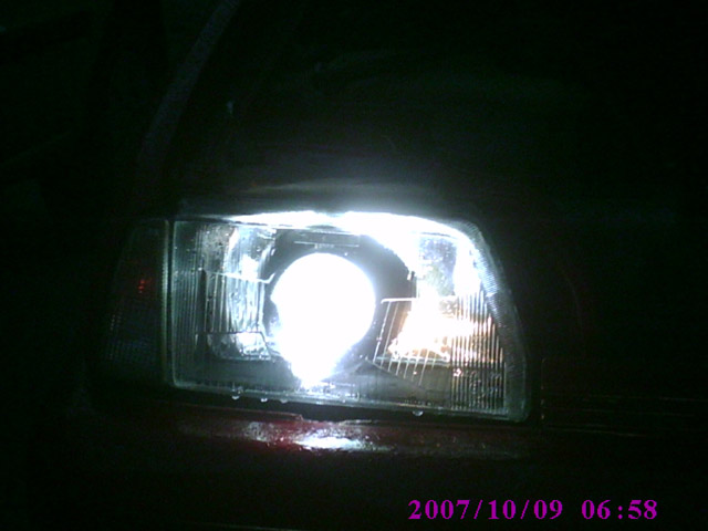

> jak cos to ja mam soczewki z punto 2
> i dzialaja naprawde si
> o tu sa zdjecia
jaki koszt takich z punto? i ile modzenia w tym jest? mozna prosic o jakies fotki jak to wyglada pod maska?
do BigMaxX - za 400zl jest wog jakis efekt? jak przetestujesz to w nocy to opisz wrazeniaa i zapodaj fotki jak to pod maska wyglada
na alledrogo sa soczewki w smiesznych cenach 30-70zl sztuka, tylko czy taka soczewka wlozona do lamp CC nie powinna miec jeszcze odpowiedniego odblasku ? w bmw e34 jak mialem soczewki to w nich tak bylo to rozwiazane. ciekawe jaki efekt bedzie lepszy (wieksza widocznosc na drodze) mod z takimi zwyklymi soczewkami czy zarowki philipsa?
> o tu sa zdjecia
wygląda to fajnie a świeci do bani gorzej od h4 wogóle punto 2 ma kiepściutkie światełka , do xenonów to nie ma porównania ,szkoda kasy ale jak dla kogoś liczy sie tylko wygląd to warto

Jak Ty masz spolerowane te szkla?
Tylko tam gdzie jest soczewka?
