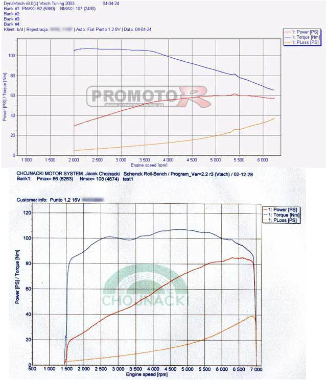

A co powiesz na to:
Dodam tylko, że werscja 8V jest ze zwężka LPG, a 16V jest z P mk1 - wersja 86 KM.

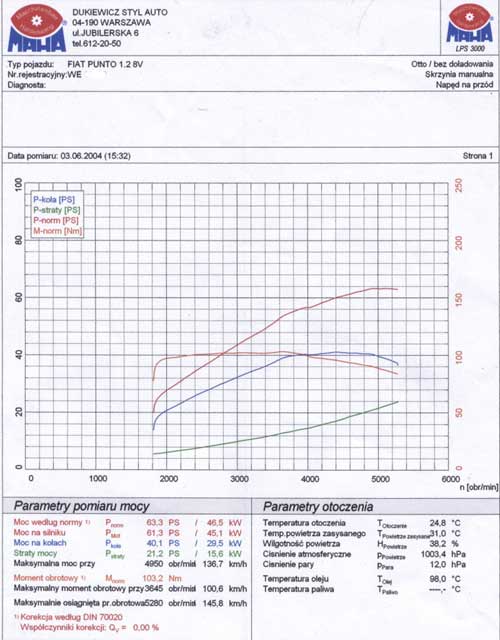

A tu jeszcze jeden:
Jak widzisz załamanie momentu przychodzi w okolicy 3700, a nawet przy 4000 - zaufaj obietywnym wykresom, a nie części ciała na której siedzisz zlosnik.gif.
Aaa i ten punciak miał wsześniej przestawiony rozrząd.......a i w sumie nie wiem co to za punciak - hmm.gif może to SPI hehe.gif.

Wykresy obrazuja typowe zachowanie silnika 8v i 16v i nie bardzo rozumiem czemu to ma sluzyc (no chyba ze mamy zamiar robic wyscigi krecac 8v i 16v od 0 do 3,500 rpm). Zpewne do tej predkosci obrotowej oba auta przyspiszaja podobnie (moze nawet 8v lepiej troche) ma to moze wplyw na ekonomie (16v trzeba wyzej krecic aby szybciej jechac) ale w ostatecznym rozrachunku praktycznei wychodzi na to samo wg. mnie.
Prawda jest niestety taka ze szybszym mozna wolniej jechac a wolniejszym szybciej juz nie bardzo smile.gif
P.s Pomijam juz fakt ze w PII 16v ma troszke mnej koni i troszke inny (bardziej lagodny) przebieg wykresu niz pokazywany
