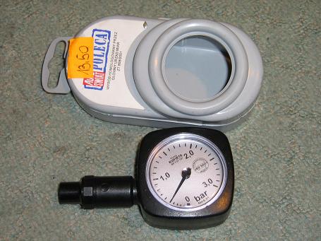

Właśnie miałem potrzebę użyć ciśnieniomierza. Kupiłem kiedyś właśnie ten polecany, leżał sobie w drzwiach no i jakimś cudem tarcza przekręciła się i mam na starcie 0,5 atm screwy.gif Tylko mój jest wyjątkowy czy to normalne w tym sprzęcie?

nie ma tam jakiegoś dzyndzla do zerowania ?
nic frown.gif Jeden jedyny przycisk, po wciśnięciu którego wskazówka wraca od zawsze w to samo miejsce. Jak widać tylko tarcza się przekręciła i nie mam pomysłu na zmiane tego icon_rolleyes.gif

a jesteś pewny że tarcza się przekręciła ??
bo ja np. muszę przed pomiarem zresetować taki przyrząd ale mam do tego przycisk i u ciebie też powinien być

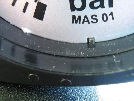

Okazało się, że szybka się trochę wysunęła a to spowodowało poluzowanie papierowej tarczy spineyes.gif
