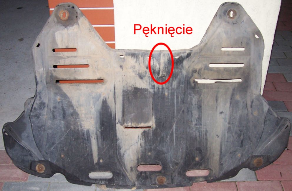

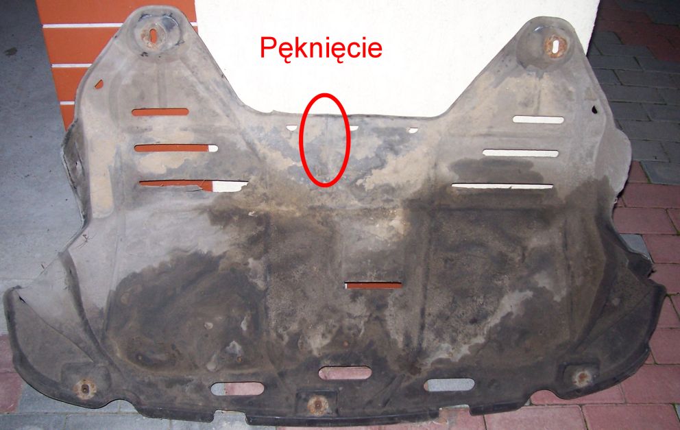

Mam w garażu oryginał od M. Widać na niej ślady używania, ale jest cała.
Mogę ją oddać, trzeba ją tylko wyczyścić i montować.
Jak chcesz, podeślę fotki.
Jeśli kojot się nie zdecyduje (do M ma inne wymiary, niż do B/B), to ja bym reflektorował, oczywiście zależnie od ceny.
Czy mógłbyś umieścić tu foto?

Juz czekam na foto food.gif chyba ze faktycznie z M nie będzie pasować do B/B

Osłona ma jedno pęknięcie (ok.10cm), które mi przeszkadzało przy tyłowaniu na bezdrożach (zgarniało ziemię pod osłonę). Teraz na bezdroża mam większy samochód (nie bravo) zlosnik.gif
