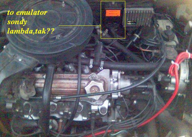

Skoro problem pojawil sie na gazie, to przyczyna Twoich klopotow na 99% jest instalacja gazowa. Prze wtrysku benzyny powinienes miec emulator sondy lambda. Jezeli kiedys jezdzil na gazie dobrze, to moze masz taki emulator, tylko ulegl on uszkodzeniu. Bez tego komputer od wtrysku lapie bledy podczas pracy na gazie i dlatego pojawiaja sie klopoty. Gdy pojawi sie zamulenie, to zatrzymaj sie, odlacz na pare sekund akumulator i zobacz, czy silnik zaczal dobrze pracowac na benzynie. Jezeli tak, to moja diagnoza moze byc prawidlowa.
Mozliwe takze, ze jakies kabelki od instalacji gazowej stracily kontakt i wplywa to na prace ukladu zaplonowego.
Tylko , że taki emulator wtryskiwacza jest montowany w instalacji drugiej generacji, a kolega chyba ma tą najprostszą-pierwszą. hmm.gif
Sprawdź czy przypadkiem silnik nie jest zasilany jednocześnie dwoma paliwami i z opisu raczej podejrzewałbym, że nie odcina, albo niecałkowicie odcina benzynę. Do przejrzenia więc instalacja elektryczna, a szczególnie miejsca wcięcia do niej instalacji gazowej.
Nawet przy pierwszej generacji wtryskiwacz po przejściu na gaz powinien być odcinany i tak przełączany aby nie pracował, a komputer dostawał informację że wtryskiwacz pracuje normalnie.
> Ano tak jest, tyle, że nie ma emulatora.
Jest. Bo to co szumnie nazywa się emulatorem to poprostu rezystor podłączony zamiast wtrysku. I całość operacji realizuje jeden przekażnik w przypadku SPI.

ja mam cos takiego-gdzie tu szukac tego kabla plusowego do gazu i bezpiecznika??? hmm.gif
sorki za jakosc................................... icon_rolleyes.gifsciana.gif

dlaczego jak odlaczylem to cos z pomaranczowa lepka(emulator sondy czy cus tam....) to Bestia wogole nie odpalal??? hmm.gifniewiem.gifbiglaugh.gif
