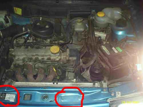

Witam. Od pół roku jestem właścicielem Astry F z 1994 r w hatchbacku. Pojemność silnika 1,6 l, ABS, wspomaganie kierownicy. Nic więcej o tej astrze nie wiem. Mam ogromną prośbę co do modelu silnika. Jeśli byłby ktoś w stanie ze zdjęcia powiedzieć jaki to jest model silnika to byłbym bardzo wdzięczny. Z góry dziękuje.
http://www.fotosik.pl/pokaz_obrazek/pelny/3fdf7e7804b54c82.html

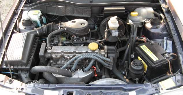

(nie zwracaj uwagi na podpisy - forki są z manuali na WoA)
X16SZ
C16NZ - to fotka zamieszczona kiedyś przez kolegę Zubu
na 99% masz jeden z tych dwóch
ew. jeżeli taki jak na pierwszej fotce, to może być x16szr, różnią się chyba kolorem pokrywy zaworów
x16sz - srebrna, x16sz - czarna
X16SZR - fotka od kolegi conda:
jeżeli żaden z powyższych, to pozostał jeszcze c16se, ale nie znalazłem na szybko fotki...
> z Twojej fotki widzę, że to silnik X16SZ
rowniez obstawiam X16SZ
dla pewnosci sprawdz moc w dowodzie 52kW X16SZ 55kW X16SZR
też obstawia X16SZ ale nie widzę tulei na gniazdach świec. Nie wiem też czy wszystkie je miały.

> I właśnie z powodu braku tych tulei obstawiam że to C16SE
C16SE na pewno to nie jest bo był na wielopunkcie na focie jest wtrysk jednopunktowy.
Raczej nie C16SE bo on powinien mieć taki sporawy kolektor dolotowy tak jak w C14SE czyli moim
Tak wygląda mój silnik ale C16SE kolegi ma taki sam kolektor dolotowy

> O właśnie o tym pisałem to jest wtrysk wielopunktowy
Fakt mlot.gif Macie rację, Ty i kamilk_26.

no to lipa ale moze masz oznaczenia silnika na tabliczce znamionowej (zaznaczylem je na fotce). co prawda w hb nie mam tych oznaczen ale w sed jak byk jest napisane C14NZ.
raczej nie ale zobacze jeszcze jutro za dnia na ta tabliczke
