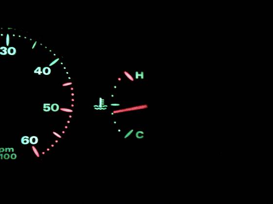

Jak myslicie czy moj termostat jest sprawny czy raczej ma juz jakies odchyly od normy 270751858-jezyk.gif
trzyma tak temperature caly czas niezaleznie czy trasa czy miasto.
w lato zatrzymuje sie dokladnie na srodku w miescie. na trasie jest tak jak na zdjeciu.
> odchyly od normy
> tak jak na zdjeciu.
Mam identycznie, termos sprawny
Też mam identycznie ale jestem przeciwnego zdania. Auto dłużej się zagrzewa i mniej wydajne ogrzewanie.
Po przejechaniu 2km robi mi się ciepło w budzie, wtedy mam jakieś 1/4 wskaźnika, po 4km przykręcam ogrzewanie bo zaczynam się pocić smile.gif
u mnie ogrzewanie smiga az milo
> odchyly od normy
> tak jak na zdjeciu.
Też mam tak samo. W lato mam na połowie skali wskazówkę.
I chyba termostat już jest do wymiany. Ale jeszcze obadam to dokładniej, bo takie gdybanie nie ma sensu.
