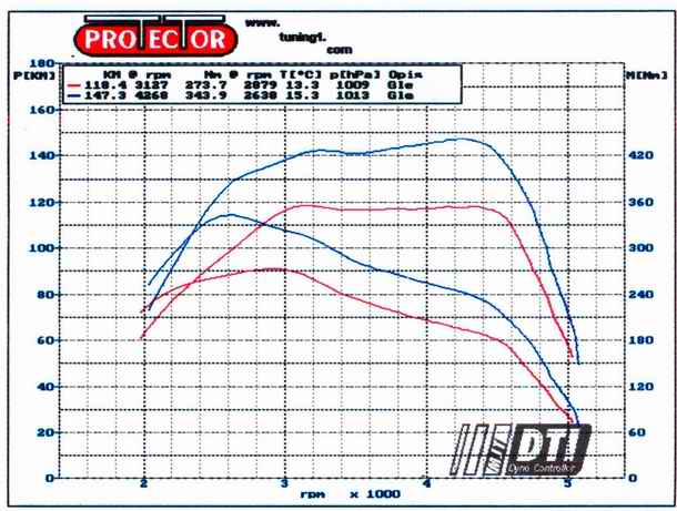

Pochwalę się swoim wykresem (w załączniku)...
Pozytywnie mnie zaskoczyło to że box daje zauważalną poprawę i że w bez box'a jest więcej niż fabryka przewidziała wink.gif
Ale widać wyraźnie że od dołu mam większą dziurę niż Wy smile.gif Dlatego rano czasem strzelę kangura albo nawet silnik zgaśnie, jak się rozgrzeje to już mogę uważnie ruszać z 2 biegu...

U mnie wygladalo to tak ...........ale sprawa jest ciągle rozwojowa.... 279608289-275392282-wykres.jpg279608384-DSCN0741.JPG
Zastanawia mnie diość wysoki moment nawet podczas pomiaru przed "chipem" i mała moc 114,5 KM i momnt 264 Nm .. a przeciez powinno być 255 Nm i 115 KM lub w bonusie od fiata 126 KM i 287 Nm
obstawiam:
- totalnie zawalony katalizator ( czy ktos już wywalał go w JTD ? )
- niesprawna turbina
- nie wydajna pompa
- źle ustawiony rozrząd
- czujnik doładowania
Brevis cos zmieniane w osprzecie czy tylko chip ? U aligatora robiles ? 160km ze 115 musi fajnie smigac
Na tych wykresikach jest wszystko w serii .... oprocz ostatniego gdzie jest po zamontowaniu przelotu by MG.....

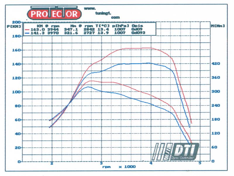

A wiec po tym całym "Cyrku" z lutowaniem układu pamieci w kasecie przeszedłem na inny stopień ewolucji hehe.gifhehe.gif
Czyli kabelek ... programik do sciągania softu KWP2000 i jakiś tam WinOLS shhh.gif do czegos tam wink.gif
No i dzisiaj byłem po raz trzeci na tej samej hamowni.....

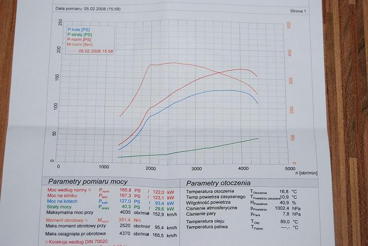

To ja może sie tez podłącze pod temacik ..... najnowsze Evo ( mam nadzieje , ze nie ostatnie smile.gif280624996-167.JPG
Na uwage zasluguje przebieg momentu obrotowego oraz przebieg auta (220 tys):)

hmm.gif Dziwne skąd aż takie osiągi , przecież ten soft co ci go zapodałem był 100% ori zlosnik.gif
