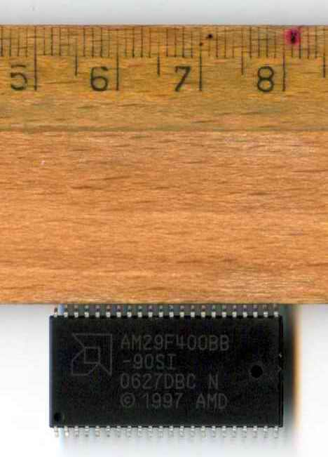

No i stało sie chip wymieniony....
a tak wygląda od środka:

Jeśli to fotka z już przelutowanym przez ciebie flashem 29F400 to całkiem nieźle ci poszło , można by rzec , że brak śladów ingerencji waytogo.gif

Nie hehe.gif to jeszcze przed.... ale powiem szczerze, że po przelutowaniu efekt jest nawet lepszy bo piny chipa swieca się pięknie. zlosnik2.gifzlosnik2.gif
Po prostu ....cyna 0,25 mm z topnikiem i RF800 do układów SMD bez konieczności czyszczenia oraz "tasma" miedziana do odsysania cyny i lutownica oporowa zlosnik.gif wszystko mozna nabyc np na allegro a jak ktos chce zobaczyc jak to sie robi to np tu: filmik z lutowania układów SMD

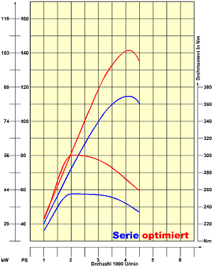

W sumie w tym opisie chipa , CR 20:1 , a jest chyba 18.45:1 , oby tylko silnik nie padl od tego , ja swoim seryjnym objechalem na wyscigach ostatnio ibize 1.9tdi 130km , nie mam asr itp psujow wyscigowych , byc moze ibiza miala grinser006.gif

Jakbyś miał deklarowane 320 Nm to odczułbyś to natychmiast.
U mnie był skok z 280 (seria) na 327 Nm i podczas normalnej jazdy to zupełnie co innego wink.gif Tak więc śmiem wątpić że to cokolwiek dało, aczkolwiek dobrze życzę grinser006.gif

A jeszcze to : niewiem.gif
Aufgrund der individuellen Abstimmung sind alle von uns ange-
botenen Leistungs- und Drehmomentoptimierungen für sämt-
liche Getriebe- und Antriebsversionen geeignet und erhältlich.
Je nach Ausführung, Ausstattung und Baugruppe Ihres Fahr-
zeuges können die angegebenen Daten geringfügig variieren.
