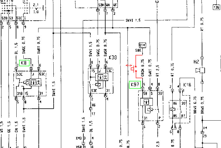

ciekawi mnie gdzie (na jakich pinach) zmierzyć oporność tej cewki - tak na wszelki wypadek...
K97 to przekaźnik spryskiwaczy reflektorów
K8 to przekaźnik spryskiwacza przedniej szyby
linia 58K to ogólnie sygnał, że są włączone światła
> wklejam fragment schematu, bo tak będzie czytelniej
"Przekażnik" to nie tylko przekażnik ale cały układ elektroniczny. Jeżeli chcesz włączyć switch w miejscu zaznaczonym na czerwono, to rezystancja przekaźnika Cię nie interesuje. Z tego co widać chcesz dać switcha na przewodzie, który informuje układ "przekaźnika" o włączonych światłach. Prąd jaki tam plynie jest pomijalnie mały, bo to tylko sygnał. Myslę/szacuję, że jest to prąd bazy jakiegoś tranzystora. Dla pewności zawsze możesz tuż przed zamontowaniem switcha przygotować auto do stanu, że zamknięcie switcha spowoduje start spryskiwacza i zamiast switcha dać amperomierz. Pokaże natężenie prądu jaki połynie przez switch. Myslę, że będzie mikroskopijny.
