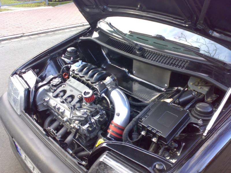

ja mam kombinacje weglara + przepustnice od 1,6 i jestem b. zadowolony ok.gif

powiedz lepiej skad wyrwales takiekolanko

weglar z tym kolankiem jest tak samo dlugi jak kibel dolot moj roznicy jakos nie odczulem szczerze
napewno najwieksza roznica jest przepustnica ok.gif auto szybciej wkreca sie... a i tyrkolenie jakos sie zmijszylo (jest jakby to napisac w mniejszym przedziale obrotow)
dluga historia....

ale ja mam ta strumienice ok.gif tylko kolanko zostalo inne zastosowane... srednica chyba 70-71... a zastosowalem takie bo mialem pierwotnie odme podpieta pod to a nie chcialem ciac oryginalnego kolanka weglara... zamienilem sie z jednym kolega na same tylko kolanka ok.gif

Mam tylko porownanie co do odkrytej przepustnicy i P + weglar , odczucia - na samej przepustnicy brak dolu ale gora jest lepsza
co do zamiany kolanka weglara na kolanko z kwasiaka ktore ma sebec ode mnie to nie ma odczowalnej roznicy
> z węglara to już tu nie wiele zostało

fi jest 70 taka jak przepustnica, dlugosc ok 30 cm
