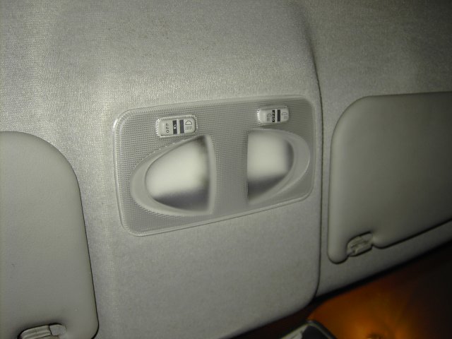

kurde jak przykrecisz ten wiekszy koszyk ?? zaraz zniszcze cala podsufitkę , nie moge nic zmiescic w ten koszyk nowy ( klucz ) , bo jest otoczony plastikiem ,a nie jak stary byl plaski . Naprawde nie mam pomyslu crazy.gif jesli chodzi od podsufitke to odkrecilem oslony przeciwsloneczne , wywalilem przednie oslony slupkow i odchylilem podsufitke z uszczelki nad drzwiami ,ale nadal malo miejsca na jakies kombinowanie sick.gif
> Naprawde nie mam pomyslu jesli chodzi od podsufitke to

manual to byl przy mnie odpalony na laptopie , ale juz sie uporalem , rece mam cale obtarte ,ałłłł ,ale satysfakcja jest grinser006.gif
najwazniejszy jest dobry klucz i bardzo krótki ok.gif i ja wyciagnalem podsufitke az po srodkowe slupki , bo inaczej nie moglem klucza wlozyc ok.gif

Świetnie wygląda, ale nie do końca rozumiem osssso chodzi z tym kluczem - masz na myśli wkrętak? Z tego co pamiętam koszyk jest przykręcany śrubami.
tak tylko krótki bo nie wygniesz mocno podsufitki w dół , chyba ze chcesz miec pozniej fajne zalamanie na niej grinser006.gif

Śruby są przez nią zasłonięte?
masz w manualu - zeby odkrecic koszyk trzeba odgiac podsufitke ,a zeby tego dokonac odkrecasz z przodu oslony przeciw sloneczne , ale imho to za malo bo zeby odkrecic koszyk . W sumie odkrecic da rade ,ale wkrecic nowy duzo gorzej wink.gif musisz bardziej podsufitke odgiac ,a wtedy ona sie lamie i zostaje slad , wiec ja wywalilem przednie oslony slupkow , wyciagnalem podsufitke z pod uszczelki drzwi i wywalilem plastiki srodkowych slupkow ,aha i raczke do trzymania pasazera grinser006.gif wtedy juz moglem cos kombinowac grinser006.gif

Ok ok ok, już rozumiem zlosnik.gif No dobra, widzę, że to jednak nie taka prosta sprawa - czyli warto mieć na to więcej niż 30 minut zlosnik2.gif Dzięki za wskazówki ok.gif
mogłeś dodatkowo odkręcić sobie uchwyt po stronie pasażera ok.gif trochę to pomaga, sufitka się łagodniej wykłada i jest więcej miejsca, nic się trwale nie odkształca ok.gif
> odkrecilem , wywalilem nawet srodkowe slupki

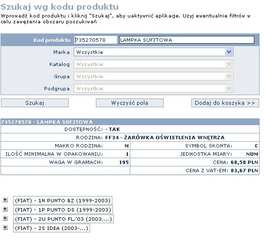

to ilę cię ta zabawa kosztowała... chodzi mi o graty ????
komplet w ASO to ok 105-110 zł, koszyka używki raczej nie kupisz, lampki sie zdarzają, choć rzadko - dokładnie taka sama lampka (wg nr katalogowego) jest w Ideii
a ja taka sama lampke widziale w GP.
trzeba sprawdzić po nr katalogowych. Taką sama lampke mam w doblo, ale nr katalogowe są różne. Wystarczy, że jest inne mocowanie i klops wink.gif
> klops
to znajac zycie pewnie tak jest.
