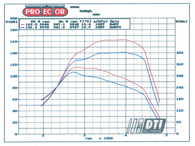

a tak przy akazji ..:) ma ktos pod reką wykresik 140km MJ .kiedys gdzies znalalzem a teraz za nic nie moge sobie przypomniec
słaaaaby jest yikes.gif oj kolego, nie wygląda mi to fabryczny soft, zresztą każdy porządny tuner powinien Ci to zweryfikować. zdarzały się u nas gifty na kąciku, po 280 Nm, ale 302? i te 130 koni? jeśli to fabryka to zazdraszczam wink.gif a może masz magnetyzer hehe.gif
20.GIF w podziece:) za wykresik
max momentu fabrycznego wypada dosc wysoko wzgledem danych producenta,kto wie czy nie dojrzeje aby samemu wybrac sie i przebadać stilaka pod tym katem
