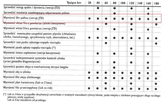

yikes.gifyikes.gif No kolega to ma za wiele kasy... zamiast wymieniac filtr za 40 zł lepiej pompe i wtryskiwacze za 4.000 zł- 6.000 zł..... oink.gif
Nie przesadzajmy, wymienia sie go normalnie co 2 przeglądy, czyli 40 tyś km.
> tyś km.
yikes.gif zaraz sprawdze...

Co 40tysi wymieniać, a to dobre sciana.gif Lisek, kolega jest z Poznania, to już wiadomo, tam jest inaczej hahaha.gif
Żeby wszystko grało to najlepiej wymianiać co 15 do 20tysiaków, a jak masz JTD zawirusowanego to co 15tysi powinno się jak nic... a tak to za 40zeta oszczędności masz Kolego w plecy znacznie więcej... ile, to już lisek Ci wstępnie policzył...

Przyznaje , pomyliłem się! Wymienie jutro filtr, jednak uważam, że nie ma nic do rzeczy. Dziekuję koledze z Warszawy za konstruktywna pomoc w miłym tonie. Tak się własnie zastanawiem dlaczego warszawiacy sa tak a nie inaczej odbierani w reszcie kraju???

Tak wiec przestrzegam przed przeciaganiem przegladów i wymian
