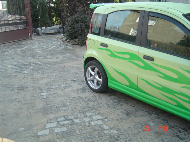

Załozylem dzisiaj fele z oponami 195/50/R15, jezdzilem juz i szczerze Wam mówie, nie czułem róznicy w kreceniu kierownicą. Pokręciłem sobie także w miejscu i taki sam efekt jest. A pandzia bez wspomagania
Dużo zależy od opony. Kolega sie pochawli fotka.
> fota w załączniku mojego nowego kompletu:]
