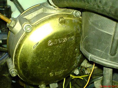

Jaki masz parownik, przeczytaj co na nim pisze lub wrzuc zdjecie.

Pisze na Parowniku tylko LAVATO i sa tam jakieś numery
Skoro nie masz interfejsu, samodzielna regulacja odpada, podjedz do gazownikow.
Nie wiem, jaki masz parownik tu mozesz sobie poogladac, jakie chodza na alledrogo.
> Dokładnie taki
> http://www.allegro.pl/item339553326_reduktor_lovato.html
Odkrec ten dolny na zdjeciu korek, jesli wyplynie Ci cos - trzeba by rozebrac i conajmniej umyc. Juz nie pisze o wymianach memram, bo nie wiem, ile masz pzrejechane na nim.
Nie mialem do czynienia z tym modelem, widze ze ma tylko jedno pokretlo do regulacji (chyba ze sa jeszcze inne, ale to by sie musieli wypowiedziec wlasciciele takowego).
Bez interfejsu i na oko, mozesz sprobowac wkrecac i testowac, czy jest poprawa. Z tym, ze osobiscie nie pochwalam takich regulacji, nie mam interfejsu - nie dotykam.

Parownik po wymianach membran przejechane około 20000 tyś , NA gazie chodzi super bez zastrzeżeń tylko na benzynce sa problemy , chodzi o emulacje dla sondy na bezynie knif jest taki ze jak odpalam rano na benzynie to sa kangórki i nie trzyma obrotków
