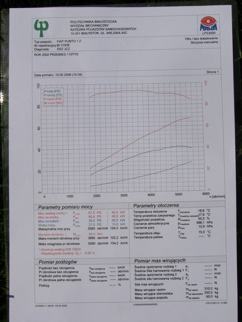

Dolot do punto2 - węglarski i ssacy z 75tki
pokazał 67,2KM przy 5560obr/min , a krecili do ... 5560ob/min frown.gif
widac ze krzywa mocy idzie jeszcze w góre i licze ze dobiłaby 69KM
moment 94Nm , ale za to w przedziale 1800-4200 urzymuje sie dosc płasko, w przedziale 4200-5560 spada do 84Nm
jestem zadowolony - zmieniony wałek na 866 , ssacy z przepustnica od 75tki + dolot węglarskiego
pomiar na benzynie
ps. jezeli ktos ma inne wykresy 1.2 8v w punto2 prosiłbym o wrzucenie , swoj wrzuce jak tylko dorwe sie do aparatu ok.gif

a co tak niski moment ?? Bo moc ładna ok.gif Ja pokombinuje z dolotem , za miecha , dwa wloze vige i obiecuje ze podjade na hamowanie zlosnik.gif

> a co tak niski moment ?? Bo moc ładna Ja pokombinuje z dolotem , za
jestem ciekaw czy seryjnie jest 102 na hopce czy taki wysoki płaski
> mnie nie pytaj
potrafi byc moc i moment ciut wiekszy. seryjnie nie jest taki plaski.

czy wydech masz "jakos odetkany" ze tak moment spadl?

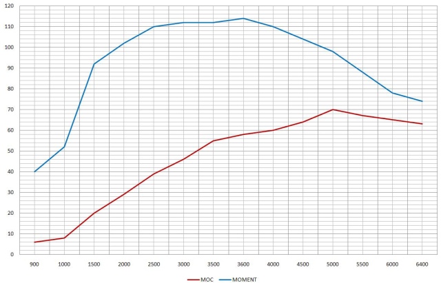

tutaj masz moj wykres, niestety tylko w takiej postaci mam, robiony u Grabowskiego, temp 24stC P=100,7kPa.
to byla moja pierwsza głowica, kolektor wydechowy standard, puszka powietrza Panda i Punto FL - z nowa glowica, i niestety wkladka K&N ktora jednak popsula przebieg momentu i mocy slowa wg Grabowskiego, od tamtego czsu jezdze wylacznie na filtrze powietrza papierowym. puszka powietrza zaizolowana od spodu termicznie. obecnie nie mam zamiaru mierzyc padla.
> proszę uprzejmie, seria mk2a 1,2 8V
to chyba wykres Romka po naprawie "rozrzadu" tzn kiedy byl przestawiony.
> przestawiony.
tak, to po ustawieniu tak jak być powinno
przestawiony wygladał tak
> mnie czeka tylko lekkie rozwiercenie przepustnicy oraz wycieniowanie
> talerzyka i koniec modow w PII no chyba ze jednak wloze
> kompresor.
nie , układ wydechowy seryjny
czemu uwazasz ze moemnt spadł? dlatego ze max jest mneijszy?
cos sie "odetkalo" ze moment spadl.
auto ma juz 110tys przelotu , ale kompresja po 14,5-15
> niestety nei wiem , jak seryjnie wygladał przebieg momentu
moze dlatego ze dolot daje wiecej powietrza i nie jest zachowana = dolot = wydech. u mnie pomiar byl robiony okolo 1,5 roku lub wiecej temu z przebiegiem 150 kkm. ale MOD_II uwazam za lepszy bo czuje roznice, jeszcze chcialbym rozwiercic przepustnice zcieniowac talerzyk a i tak sie paliwem nie przejmuje kiedy sie jedzie na maxa oprocz zasiegu.

moim zdanie mógł tak spaść moment przez dolot , jakbys dał do tego vige to wtedy wszystko by się zgrało
