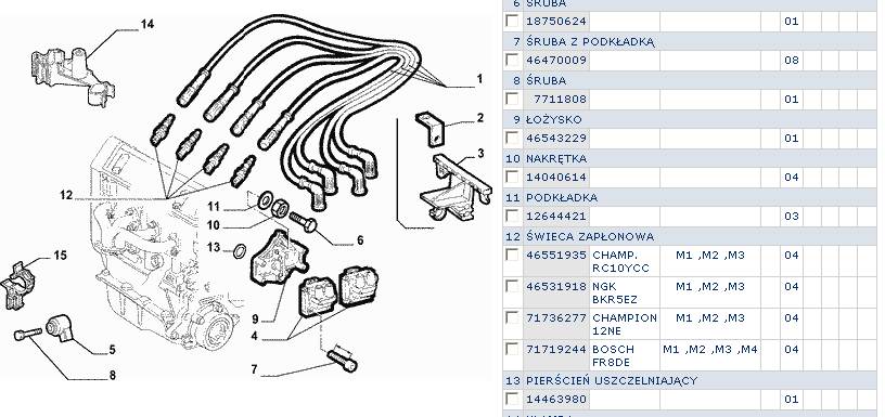

A znasz moze jakis jego numer katalogowy?? To sobie podjade do ASO, chyba powinni go miec.
> No to fajnie, ze to tylko to.
bodajze 13

Tak naprawdę to jedziesz do ASO kupujesz oring za max 5zł odkręcasz trzy śrubki ściągasz stary oring montujesz nowy składasz wszystko i heyah!! Przy mało wprawnych rękach zajmie Ci to góra 30min! Na stronce był nawet manual do tej "operacji"
link do manuala

Wiem 270751858-jezyk.gif . Ale ja nie lubie, jak silnik jest brudny, dlatego chce to zmienic.
Dzieki za manual. Czasem problemem jest odkrecenie samych cewek. Te srubki lubia sie obrabiac sick.gif
