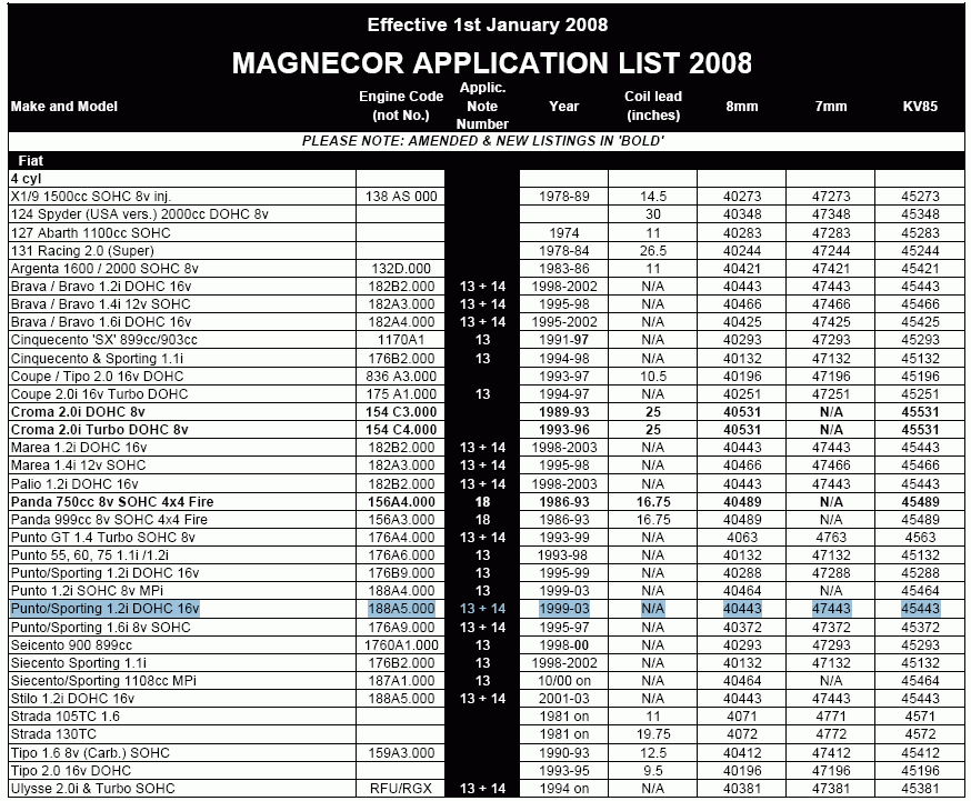

przewody zapłonowe do 16v...
co polecacie do 1,2 16v? jakiej firmy... cena nie gra roli zlosnik.gif ma byc poprostu bdb ok.gif
Po tym jak mi mój przerywał na Borkach i Twój chyba też cool.gif -wymieniłem na NGK i jest spoko . Cena ok 110 zł po rabatach w IC

O ile sie nie myle są 3 różne typy kabli magnecor. Te KV 85 to 8.5 milimetrowe najtańsze kable z seri. Są i droższe smile.gif
Tak naprawdę to serie są 2, ale rozmiary są 4:
  • ELECTROSPORTS 70
  • ELECTROSPORTS 80
  • KV85 Competition
  • R-100 Racing
Tylko do Fiata nie ma wyższego modelu niż KV85, i nie jest on najtańszy w całej gamie.

czy te kable mają jakieś specjalne oznaczenie? Sprawdzałem u jednego kolesia i twierdzi, że może takie załatwić za 240 zł
Tak jak pisałem wcześniej do Fiata są 3 rodzaje tych kabli, i różnią się materiałem izolacji i średnicą rdzenia.
Odpowiednik tych jakie ja mam w 8v, czyli KV85 Competition do 16v mają numer 45443, tabela poniżej:
To by miał je poniżej ceny producenta z tego co się orientuję, chyba, że to cena za te 7 albo 8 mm.
> te co zaznaczyłeś są do punto 2, do punto 1 są 45288
Fakt, źle mi się popatrzyło spineyes.gif ale są też ludzie z nowymi głowicami wink.gif
> Fakt, źle mi się popatrzyło ale są też ludzie z nowymi głowicami
tu nie chodzi o głowice tylko o cewki, na kablach z bravy/p2 można w "naszych" silnikach supełki wiązać bo są za długie zlosnik.gif
pisał mi o serii KV, ale czekam jeszcze na dokładne potwierdzenie
