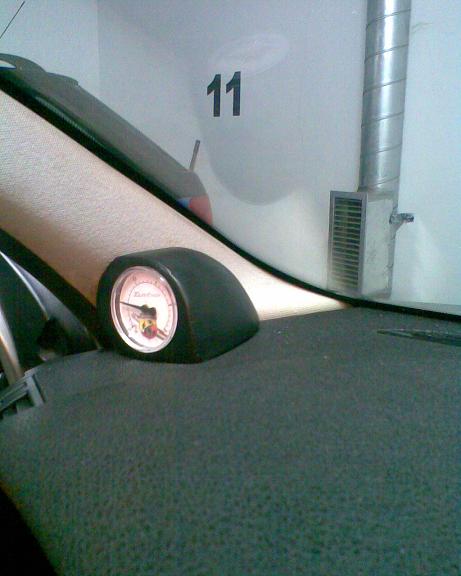

> wjaki sposób sprawdzacie cisnienie ładowania? Rozumiem, że na
> hamowni?
> hamowni?
Mam manometr podłączony pod kolektor ... gdzieś miałem zdjęcie...poszukam
> zdjęcie...poszukam
Czy ja tam widzę skorpiona? ;-)
