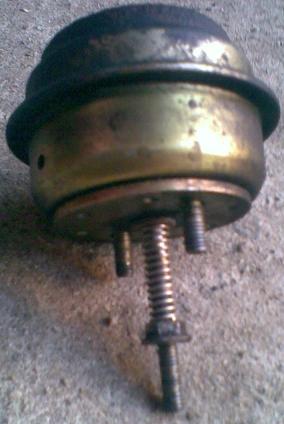

Więc wczoraj dobrałem sie do turbiny... no może nie do turbiny ale do siłownika ... odkręciłem go i sprawdziłem co i jak....
- odkręciłem siłownik od turbiny
- po uruchomieniu silnika / gdy jest na biegu jałowym / opór dość znaczny aby pokonać położenie cięgła yikes.gif
- Po zablokowaniu cięgła w pozycji max ( tak jakby siłownik pracował na max obrotów - najmniejsze doładowanie - cięgło siłownika wysunięte) i przy mocnym but.gif na 4-tym i 5-tym biegu ciśnienie nie przekroczyło chwilowo 1,7 Bar hmm.gif przedtem bez problemu 2,2 na odłączonym podciśnieniu z siłownika i wysuniętym siłowniku do maxa
- Siłownik pracuje bardzo lekko - sprężyna nie stawia większego oporu przez kilka pierwszych mm dopiero potem widać opór
- przedmuchanie , przesmarowanie i wyczyszczenie siłownika preparatami na bazie silikonu ani nie poprawiło ani nie pogorszyło pracy wink.gif
- Samo cięgło siłownika może pracować - skok max na jakieś 22 mm z czego wykozystuje sie może 11 mm hmm.gif
Więc już dalej nie rozkręcałęm... dodałem sprężynkę dodatkowo do siłownika i przestawiłem na cięgle aby z maksymalną siła naciskać na cięgło łopatek i jest Duuuuuużo lepiej... ale jeszcze udało mi sie przeładować...
Może łopatki przycierają się tylko w momęcie obciążenia silnika - doładowanie i sprężyna nie może cofnąć ich bo jest zbyt wielki opór hmm.gif wszystko na to wskazuje.....
Będę na razie prubował "przeczyścić i nasmarować" łopatki turbiny bez rozkręcania i szukał siłownika .....
