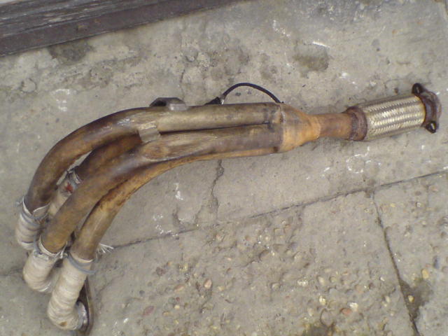

masz foty
ss
swiatek 4-1

Pokazywalem fotki mojego 4-1 i bylo widac, ze jest bdb spasowany, moze dlatego, ze dzwonilem nascie razy i mowilem, ze ma byc idealnie dopasowany bo niechcialem wydac 1kpln i potem miec przesunieta flansze wzgledem kanalow wylotowych. Osobiscie jestem zadowolony bo nie mialem ani progow przy wyjsciu rurki z flanszy a sama flansza idealnie spasowana. Ale wiem, ze byly kolektory zrobione na pale bo sam taki widzialem.
a powiedz mi czemu twoj jest spawany przy flanszy i potem kilkanascie cm dalej... wyglada to tak jakby do flanszy przyspawali rurki 5 cm i do tych rurek dalej kolektor.... jakos dziwnie to wyglada frown.gif tak jakby przerabiali kol z 8v pod 16v zlosnik.gif
bo tak sie powinno robić ok.gif jak kupujesz za wodą profi flansze pod kolektor to dostajesz właśnie tak zrobioną ok.gif
