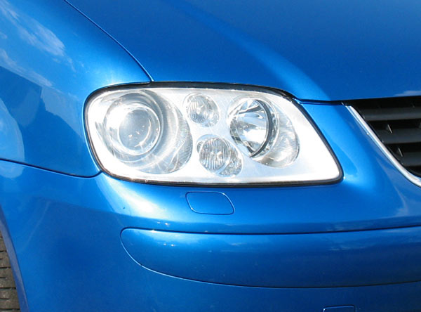

Zwóć tez uwage że są 2 rodzaje żarników D2S i D2R (w zależności od tego czy masz "soczewke" czy nie)

czy po wyglądzie z zewnątrz można poznać czy to soczewka czy nie?
> no właśnie chodziło mi gdzie oprócz Allegro i ASO, bo zaraz jedziemy
> w małą trasę i chyba pojadę z jednym okiem
Al etraf kogos z allegro ze swojego miasta. Kupujesz, wymieniasz i smigasz na dwa oczka ok.gif
99,9% pewności, że masz d2s
Zamieniłes palniki miejscami że nie bierzesz pod uwagę przetwornicy lub zapłonnika?
i na przyszłość nie używaj żarnika odnosząc się do lampy łukowej...
Żartujesz sobie prawda?
a brałeś w ogóle pod uwagę wyjęcie palnika z lampy i odczytania z niego info? Zawsze wymieniałeś spalone żarówki w aso?
99% ze D2S

Wyciągnij żarnik i zobacz oznaczenia.

To nie bylo zlosliwe... Wyjalbys palnik i zrobil mu foto albo poprostu przeczytal co na nim stoi napisane to duzo latwiej byloby cos dobrac.

Wyjąłem dziś tą przepaloną żarówkę i okazało się, że sobie pękła, został tylko drucik na plastikowym trzpieniu...
A co jest napisane na cokole tej starej zarowki ?
Postaraj sie to szklo jakos odkurzyc z soczewki.
m.in. Osram Xenarc Germany D2S 35W 66040. Po przeszukaniu googli doszedłem, że to faktycznie 4300k ok.gif
