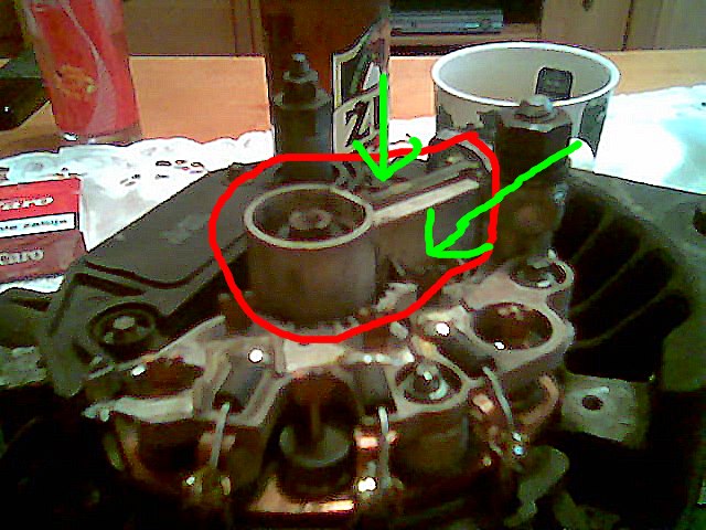

dla ułatwienia zapodaję foto z mojego delco:
biały plastik zaznaczony na czerwono to szczotki w obudowie
przykręcone dwoma torxami (zielone strzałki)
