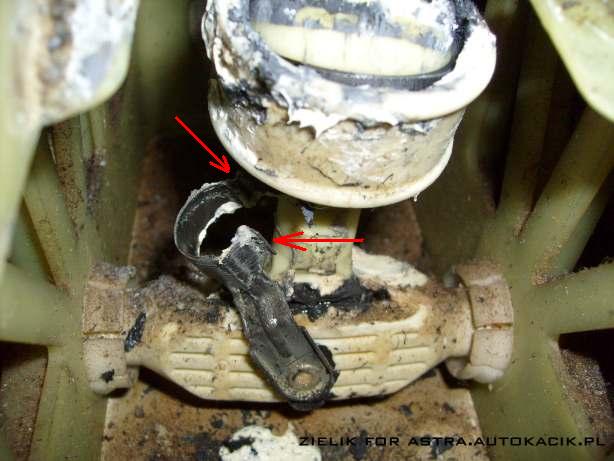

Zaczynamy od zdjęcia ramki z osłoną dźwigni zmiany biegów.
Oczom naszym ukazuje się taki mechanizm:
Aby wyjąć dźwignię należy odpiąć blaszkę ze sworzniem.
W tym celu wrzucamy "4 bieg" aby mieć dostęp do "miękkiej części" zabezpieczenia.
Po "wymacaniu" końcówki blaszki naciskamy w lewo.
I wyciągamy zabezpieczenie.
Po wyjęciu dźwigni można zobaczyć wytartą gumkę lub jak w moim przypadku jej szczątki.

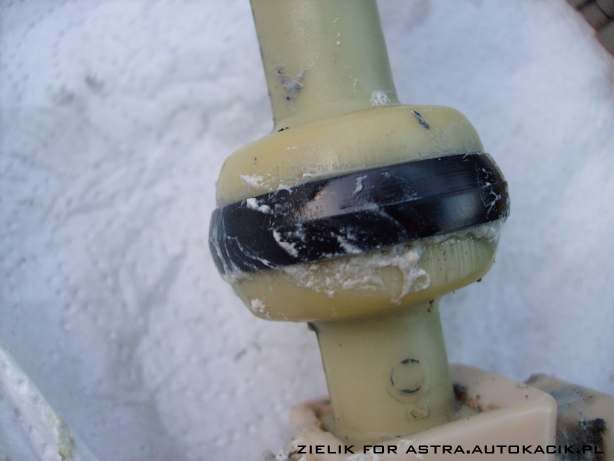

Mechanizm oczyściłem i solidnie nasmarowałem białym smarem
Trzeba było pokombinować... I tu z pomocą przyszła plastikowa opaska zaciskowa... idea.gif
Efekt - gumka znacznie "zwiększyła swoją objętość"
Po złożeniu efekt jakiego kolwiek luźnego ruchu dźwigni został całkowicie wyeliminowany yay.gif
Teraz tylko wystarczy zapiąć blaszkę i założyć ramkę z osłoną dźwigni.

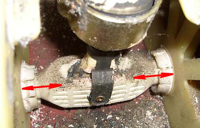

Fotka mechanizmu kolegi graf
...a u mnie plastik...
> a u mnie:
