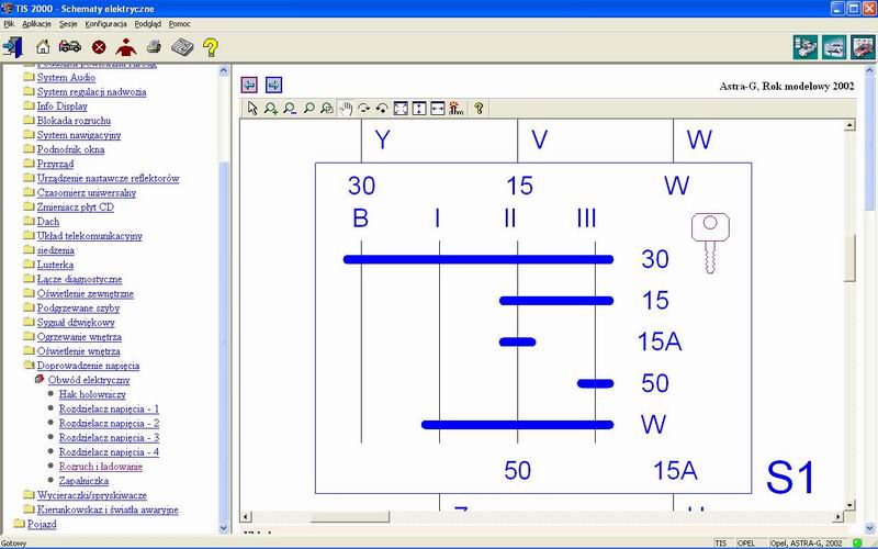

W AII masz trzy tzw. "plusy po stacyjce" (kolejność przypadkowa):
1. +12V po włożeniu kluczyka
2. +12V po przekręceniu kluczyka
3. +12V po przekręceniu kluczyka, odcinane w momencie rozruchu
Radio podłączone jest pod obwód nr 3. czyli powinno wyłączać się w momencie kręcenia rozrusznikiem. W Corsie C mojej serce.gif jest tak samo.
Dal ciekawostki podam, że np. elektryczne szyby lub lusterka są podłączone pod obwód nr 1. Po zgaszeniu silnika, ale do momentu wyciągnięcia kluczyka ze stacyjki, można nimi sterować.

Nie pamiętam jak jest w eFce, a w TIS-ie niestety nie mam schematu.
Napięcia w stacyjce w AII wyglądają tak:
Lusterka i szyby są w obwodzie W, czyli do wyjęcia kluczyka ze stacyjki jest tam napięcie.
Pozdrawiam.

A nieprawda, radio podłączone jest do obwodu "W", czyli nr 1. Podczas kręcenia rozrusznikiem nie powinno gasnąć "systemowo", co najwyżej z powodu spadku napięcia na akumulatorze.
