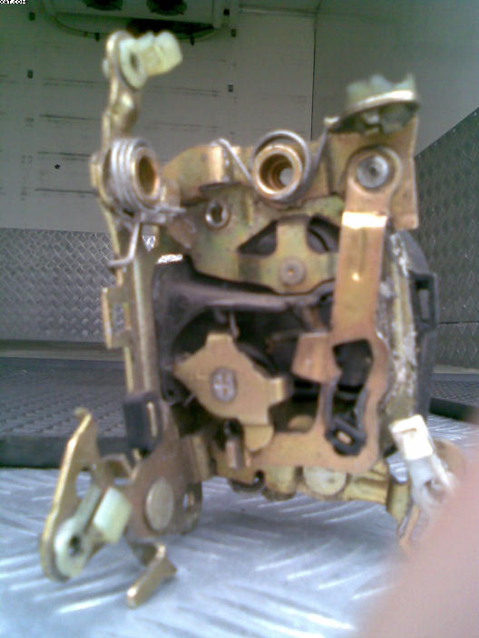

Mam dwa rózne problemy z zamkami drzwi tylnych:
Drzwi lewe: Po pociągnięciu za klamkę ten element "zamykający" hm jak to nazwać, zapadka? Nie powraca samoczynnie do położenia otwartego. Skutek jest taki, że przy podniesionej klamce trzeba zdrowo szarpnąć za drzwi.
Drzwi prawe: otwierają się całkiem dobrze, ale ten sam element nazwijmy go zapadka po otwarciu drzwi opada nieco. Skutkiem czego przy zamykaniu drzwi zapadka uderza w uchwyt, ten w nadwoziu.
Czy ktoś przerabiał temat? czy warto brać się za naprawę czy lepiej od razu zamka szukać ?

mam tylko takie zdjecie zamka ,nie wiem czy coś pomoże ,ale bedziesz miał jakiś pogląd ,aha zamek jest z drzwi przednich
Pozdro
Pewnie pękła któraś sprężynka. Rozbierz i sprawdź. Kupić zawsze zdążysz wink.gif.

W tylnych drzwiach po otwarciu ich od zewnątrz pozostaje klamka w pozycji otwartej, czyli nie wraca na miejsce co utrudnia zamknięcie drzwi. Psiukałem już bez rozbierania klamkę wd40 i nie pomogło. Klamka ciężko nie pracuje. Jaka jest konstrukcja klamki, może za powrót jej odpowiada jakaś sprężynka która spadła lub pękła.
> spadła lub pękła.
Dokładnie tak, pękła sprężynka przy klamce rozbierz i załóż nową sprężynkę waytogo.gif Przerabiałem to też w Astrze wink.gif

Ołkej, pewnie faktycznie sprężynka. A czy występuje jako część zamienna czy trzeba przypasować "od czegoś"?
Pozwól, że odeślę Cię do szukajki ( +spręż +klamk ). Na zachętę: KLIK i fota regenerowanej sprężynki wink.gif

JA się uda to zrobię fotki wieczorem klamki i sprężynki bo jakaś po astrze mi się szlajała w domu, a kupiłem jak miałem sprężynę urwaną. Naprawiłem sprężynę bez zmiany klamki.

Sprężyna wcale nie musi być pęknięta. Klamka po prostu się zapieka na ośce i potrafi blokować się w pozycji "otwarty" mimo tego, że sprężyna jest na miejscu.
Miałem tak ze wszystkimi klamkami. Po kolei je rozebrałem, wyczyściłem, zapodałem smar litowy i trzeci rok jest git. W jednej klamce niedawno pękła sprężyna, a i tak wraca do dołu.
Moja klamka wydaje mi się, że pracuje lekko, ale to nie znaczy, że odpowiednio lekko.
Dzięki za foto, wyjaśniło mi dokładnie jak to jest skonstruowane.

Wyciągnąłem prawy tylny zamek i okazało się ze popękał plastikowy korpus. I to jest przyczyną blokowania się "rygielka". Tak więc pozostaje raczej wymiana zamka.. Z kolei oglądając tą konstrukcję prawdopodobną przyczyną usterki zamka w lewych drzwiach jest uszkodzenie sprężynki "rygielka". Wydaje mi się jednak że rozbieranie nitowanego zamka jest niecelowe. Cóż, pozostaje poszukać coś uzywanego.
