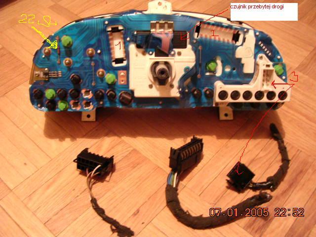

Witam, dziś przy okazji akacji wymiany żaróweczki w przycisku klimatyzacji postanowiłem dobrać się do jednej ze spalonej żaróweczki w zegarach, która nie podświetlała końca skali prędkościomierza. Nie świeci odkąd Astra przyjechała od Niemców, ale bałem się za to zabrać, bo to trzeba rozłączyć linkę i wtyki itp... okazało się to bajecznie proste (tyle, że trzeba wykręcić linkę ze skrzyni) i co ciekawe tej żaróweczki wcale tam nie było... Od podświetlania skali były włożone OSRAM 2W, a od kontrolek Philips 1,2W, z tym, że ta jedna była włożona nie w skalę, tylko w to zielone coś na zdjęciu, no i w sumie jako ciekawostka i pytanie co to jest to zielone i inne ciekawe kontrolki (nawet nie wiedziałem, że w Astrze były stosowane takie opcje jak kontrola trakcji, czy kontrolka zapięcia pasów. Wiecie za co odpowiadały pozostałe nieaktywne u mnie ikonki na fotkach niżej?

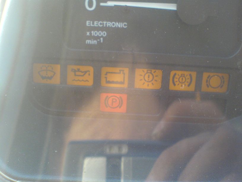

Te na dole to taki check control na kontrolkach wink.gif, Poziomy płynów i oświetlenie. Był kiedyś wątek o tym jak je uruchomić.

OK, może i nie, ale ja robiłem to pierwszy raz, za zegary nie mogłem zajrzeć po ich wykręceniu (linka trzymała), tym bardziej włożyć ręki. Od spodu nic nie widziałem, a na czuja nie chciałem nic zrobić, żeby np. zamiast linki nie została mi jakaś wiązka kabli wyrwana z zegarów, dlatego sięgnąłem do opisu z książki i wszystko ładnie krok po kroku opisane co i jak, a wykręcenie linki chyba łatwiejsze niż gimnastyka za zegarami grinser006.gif Chyba, że niektóre wersje miały dłuższe linki niż moja.
Ja u siebie jak wymieniałem żarówki podświetlenia też ledwo łapę wsadziłem, a linkę odłączyłem od licznika na czuja.
Dodam jeszcze, że przynajmniej u mnie nie ma folii w miejscu "check controla". W przypadku montażu dodatkowych kontrolek musiałbym kombinować z diodami, albo jeszcze nie wiem z czym wink.gif. I pewnie się nie dowiem.

No bo tam nie ma foli W przypadku check controla jest taka specjalna nakładka i ja taką nabyłem swego czasu na allegro za 30zł Czeka sobie jak znajdę czas i chęci aby ją założyć. A wygląda to tak:

> A wygląda to tak:
A tak zegary z tą nakładką:
