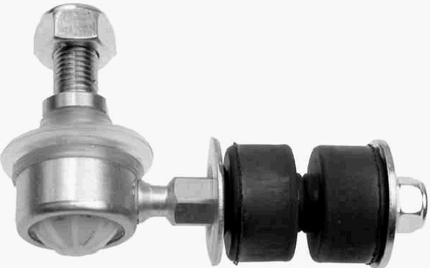

Chyba [napewno] masz racje.. waytogo.gif. Juz dzis zapozyczyłem sie szlifierki katowej aby dobierac sie jutro do cięcia koncowki, ale po sprawdzeniu okazuje sie, ze chyba nie ma co u mnie ciąc, bo koncowka jest na srubę..Jak w załączniku ... Z tego wynika, ze trzeba zaopatrzyc sie w odpowiednie klucze i do roboty... Ale ciekawe, czy będą do ruszenia... hmm.gif
Ja zawsze ukręcam końcówkę przy odkręcaniu nakrętki wink.gif.
Środek śruby jest zwykle zeżarty przez korozję i ustępuje po przyłożeniu momentu obrotowego.

Zakupiłem łącznik stabilizatora, taki jak potrzeba, tzn. na śrubę [25 zł] , przygotowałem odpowiednie klucze[ kilka zestawów] , małą kątówke z mała tarczą [tak jak mi sugerowano,-brak miejsca], dzien wczesniej potraktowałem WD-40 kilka razyi i do roboty...Po zciagnieciu kola wszystko sie ukazało...Dolna sruba urwana, wiec zabrałem sie do odkrecenia tej duzej, M19 klucz nie ruszył, jeden sie urwał, drugi obrobił [nasadowy i oczkowy]... Sruba zaczeła sie krecic razem z nakretką... Zblokowałem z drugiej strony i ani nie "pierdnie"...Probowałem ja naciąc pilarką, ale tarcza nia siegneła... Załozyłem wieksza, ale wystarczajaco zdartą, ze sie zmiesciła... Nacinałem w kilku miejscach, traktowałem przecinaczkiem i ...nic...
po wielu takich probach... poddałasie... yay.gif Uffff... Sam montaz, to juz bułka z masłem...5 min... Gdyby nie półoska i wahacz, to dostep byłby dosc dobry...Ciekaw jestem, jak w takich przypadkach zachowują sie rasowi mechanicy..? Moze usuwaja na czas demontazu łącznika stabilizat. półoske, lub opuszczają wahacz... frown.gif

Koszt wymiany takiego łącznika, przynajmniej w warsztacie, w którym pracuje to 20 PLN, osobiście wole wymieniać łączniki "z kulką", czyli takie , jak w Twoim pojezdzie, niż ten drugi typ...

Zebym wiedział, ze tyle kłopotu sobie przysporze, to z pewnoscia dałbym te dwie dychy... tongue.gif Ale czym sobie radzicie..? Jakiimi narzedziami..? Szlifierka..? Moze demontujecie dotkowo jakis element, aby miec lepszy dostęp...? Na drugi chyba sam sie nie zdecyduje... Jeszcze trzyma... A ja miałem wrazenie, ze ten drugi rodzaj łącznika jest łatwiejszy... crazy.gif
Ja proponowałbym wymianę obu od razu, nie będziesz musiał drugi raz organizować "sprzętu", czasu i nerwów, ... no i pomału zbliża się jesień-zima. Jak się urwie drugi łacznik to będzie Ci się chciało grzebać przy zimnym i mokrym aucie?. Ja ten temat przerabiałem ok. pół roku temu. Nie mając pojęcia co mi stuka-puka pojechałem do znajomego mechanika-fanatyka który po zerknięciu pod nadkole stwierdził "łącznik stabilizatora" sugerując od razu wymianę obu, ale okazało się ze i drugi łącznik również był urwany wiec nie miałem żadnych dylematów. Mam takie same mocowanie jak u Ciebie i w moim przypadku za cholerę nie chciały puścić śruby i z tego co pamiętam skończyło się to na zdjęciu kół i kilkuminutowym szarpaniu się z kluczem - żadnych ostrych narzędzi. U mnie robiła to osoba która na co dzień grzebie się przy autkach i ma trochę narzędzi i zna praktyczne "myki" na takie przypadku. Podejrzewam że w moim wykonaniu zajęłoby to tyle czasu co Tobie (albo i więcej) i pewnie sporo bym się na kur....

Jesli nakrętka nie puszcza, przecina sie ja specjalnym bitem na szlifierce pneumatycznej, co trwa ok. 1 minuty, lub też (w przypadku, gdy sruba z nakretka sie obraca, ale nie puszcza) mozna zerwać obudowe kulki, kulke złapać kluczem Morse'a i odkręcić kluczem nasadowym na długim pokrętle. Łącznik drugieo rodzaju jest o tyle wredny, ze trzeba nieraz bardzo mocno sie naszarpac przy nakladaniu go na drązek...
