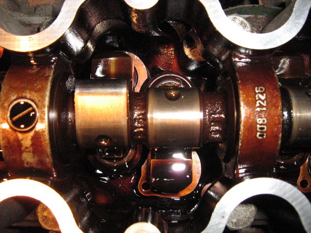

O ile dobrze kojarzę wycinek z etzolda to jedno z gniazd popychaczy. Sam popychacz da się łatwo wyjąć, czy niestety głowica do zdjęcia?

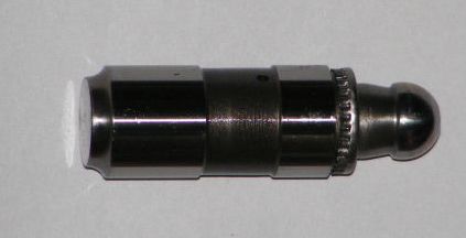

Sam popychacz chyba taki:

Eeetam... Sam piszesz, że słychać "cykanie". Popychacze raczej stukają, dźwięk jest niższy.
Przyłóż ucho do chwytu powietrza do wtrysku. Będziesz dobrze słyszał wtryskiwacz. Dodaj gazu i puść. Jak silnik będzie schodził z obrotów to wtryskiwacz na chwilę umilknie.
