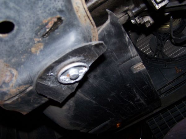

NADKOLA BĘDĄ ŚCIĄGANE na wiosnę i wtedy zrobię ich konserwację.
A teraz parę fotek. Trochę rdzy było - miska olejowa , śrubki, wydech .
Na miskę olejową nie ma gwarancji wink.gif ani na tłumik i resztę:)
A teraz progi. Czy na to jest też gwarancja ?? Chyba spodu nie obejmuje?
Tylko osłonę silnika środkową nie można było zamocować, bo bocznę są do wymiany - połamane oslabiony.gif

Widze, że miska ma już slady korozji.... w Fiatach BRAVA/O dochodziło do korozji miski i wycieku oleju frown.gif
Warto o nią zadbać bo miejscami blacha jest baaaaardzo cienka po przetłoczeniu oslabiony.gif

To tez jest rocznik 2002, były właściciel trzymał autko na dworze. Miska olejowa została trochę oczyszczona (też jest mały wyciek, ale taki mały, że nie opłaca się wymieniać na nową. Roczny ubytek oleju to 0,25l przy przejechanych 10 tys. km. - więc bardzo mały) i została pomalowana srebrna farba odporną na wysokie temperatury tak jak cały tłumik. Dolne boczki progów Bitexem i fluidolem. A reszte np. belkę to srebrną farbą hameraid.
Warto to zrobić by przedłużyć żywotność autka i jego części. Koszt niewielki , bo można zrobić to samemu, tylko potrzeba kanału.
