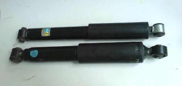

To na kąciku zabrzmi jak herezja,.. bo tu KYB'y to obciach, a BILSTEIN to prestiż, ale niestety ja jestem rozczarowany. Dwa tygodnie temu, uwzględniając też nieco tutejsze opinie, zakupiłem dwa BILSTEIN'y na tył do swojego auta. Wkrótce po wymianie zaczęło mi coś z tyłu z prawej strony stukać,... najpierw bardzo cicho,.. potem nieco głośniej i coraz bardziej upierdliwie. Najpierw liczyłem, ze to może jakiś przedmiot gdzieś pod fotelem, w bagażniku, gdzieś przy kole zapasowym. Ale nic nie znalazłem. W końcu wygrzebałem ze sterty złomu swoje stare amortyzatory i na prawej stronie założyłem stary amortyzator ( oryginalny ). I cisza ! Jak zniknęły stuki z prawej to teraz słyszę, że również cichutko stuka z lewej ( BILSTEIN ). Podejrzewam, ze to może stukać plastikowa osłona amortyzatora. W Fiatowskim amorku jest zrobiona z grubszego i sztywniejszego plastiku. Ponad to zamocowana jest na sztywno do metalowego stożkowego kołnierza. A w BILSTEInie cała osłona razem z kołnierzem zrobiona jest z cieniszego plastiku i dosyć luźno zamocowana do amortyzatora. Jak w "denko" tej osłony postukam paznokciem to stukanie jest głośne jakbym stukał w pudło gitary. I wydaje mi się, ze to własnie ten dźwięk. Poza tym w oryginale osłona mocowana jest na stożku, a więc "zaczyna" się nieco dalej od śruby mocującej amortyzator do nadwozia. W BILSTENie jest bliżej i możliwe, ze czegoś tam w czasie jazdy po nierównościach dotyka przy nadwoziu i stąd te stuki. W każdym razie dla mnie to porażka. Żeby tak renomowana firma "dawała ciała" z takimi drobiazgami. jak więc widać w amortyzatorze nie tylko jest ważne co jest w środku ale i to co jest na zewnątrz. Tu oryginał wygląda zdecydowanie solidniej.

To co jest na zdjęciu to nie jest amortyzator bilsteina na tył auta do stilo. Ja wymieniałem w swoim stilo tył i przód -spisują się bardzo dobrze. Bilsteiny inie mają żadnej plastikowej osłony. Może Kolega uszczegółowi o co chodzi z tą osłoną.

Bardziej szczegółowo niż w swoim wątku napisać nie moge,.. zresztą szkoda gadania. Nie jestm na 100% czy te stuki są od osłon, ale napewno z amortyzatorów ( dokręcone były mocno ). I nie wiem jakie to inne amortyzatory BILSTEIN przewidział na tył do Stilo MW ale zakupione były zgodnie z ich katalogiem,.. można wejść na strone B. i sprawdzić. Swoją drogą sam sie dziwiłem, że przewidują jedn model na tył do wszystkich kombi ( od 1,4 benz. do 1,9 mtj ) ?! A zakupiłem BILSTEINY bo generanie do dobra firma, a cena p 100,- zł. tansza na sztuce od oryginału.
Może do 5D nie mają,.. do MW mają.
link
Nie miałem tej osłłony i inne mocowania... to pewnie tylko w "kombi" sa takie hmm.gif

Amortyzator u góry ma gwintowany trzpień wchodzacy w górną cześć nadkola i mocowany tam poprzez gumowe poduszki jest dociśniety do nadwozia, u dołu mocowanie poprzez śrube wchodzącą w tuleję tak jak na obrazku.
Nie wiem jak jest w MW mocowany.

uważam że ty akurat nie musisz się martwić. Twoja wersja nadwozia to 5D a nie MW. to tylko amorki do MW mają plastikowe dodatki.
Ale fakt nie MW
> 3D
Oj przepraszam ale coś mi się pomyliło. naprawdę myślałem że masz 5D. Tak czy tak to nie do takiego egzęplaża są w tych amortyzatorach te kontrowersyjne plastiki.
