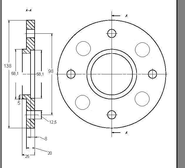

Dystanse - rysunek dla tokarza... PILNE
Wiem, że ktoś tu pare razy wrzucał już ale nie mogę znaleźć. Chodzi o rysunek tehcniczny dla tokarza jak wykonać dystans do cc/sc... Jak ktoś ma to proszę wrzucić bo potrzebuję na szybko smile.gif

> Brakuje zwymiarowania otworów
bo to pewnie otwory które maja za zadanie odelzyc dystans
ktoś tu nie za dużo wie na temat grafiki inżyniejrskiej.
nawet gdyby miały tylko odelżyć to pasowałoby napisać coś w stylu "4xXX" co oznaczałoby cztery otwory co 90 stopni o średnicy XXmm. strzelam, że dla Fiata to jest fi12-13.
Poza tym to chyba w paincie jest robione, albo ołówkiem tak na kolanie bo trochę błędów jest wink.gif Szkoda, że już nie mam cada to bym skrobnął na szybkości.

do zrobienia prostych dystansów nie trzeba miec super rysunku i nie trzeba być super mega tokarzem ............
czepiam się tak dla zasady, a fachowy tokarz i tak rzuci tylko okiem, dopyta czego nie wie, dokręci śrubę i odpierniczy lepiej niż fabryka.
A na kołnierzu centrującym nie powinno być lekkiej fazki?
dla łatwiejszego zakładania koła pewnie powinna być
u mnie była
wazne zeby dało sie zorzumieć. Inna sprawa ze za coś takiego na rysunku tchnicznym mozna niezły opierdziel zebrać. Przede wszystkim brakuje wszedzie fi

Ok, przepraszam, obraziłem fachowca, chociaż akurat on sam się nie wypowiedział później. Może źle sformułowałem swoją wypowiedź. Cały czas trzymam się jednak tezy, że każdy otwór, który ma wykonać Mietek na warsztacie powinien być zwymiarowany, niezależnie czy to jest jakiś mało ważny otwór, czy zależy od tego czyjeś życie. "skąd ci biedni ludzie mają wiedzieć gdzie jest Zbuczyn?!" ... i gdzie wywiercić ten otworek?
ja tam nie widzę braku wymiarów otworu zeby.GIF dla mnie rysunek jest przejrzysty i bardzo widoczny, wszystko z niego wiem. Rysunek techniczny miałem tylko w technikum i to taki aby był same podstawy

a co do rysunku to taki poglądowy jest i jak ktoś kumaty to się zorientuje w nim a jak pierdoła to i najlepszy, najładniejszy i najlepiej z wymiarowany nie pomoże

powiedz że widzisz wymiary otworów, to ja pójdę się zbadać na oczy grinser006.gif

Czepiając się można dostrzec wiele błędów, ale nie o to chodzi, żeby się czepiać tylko żeby wykonać wg niego dystans, a do tego brakuje wymiaru otworów. ok.gif

których otworów? tych dużych? jeśli brakuje to ich nie robisz i też będzie dobrze, w/g to bezsensowne czepienie się
Do kogo ty z tym polazles, ze rysunek potrzebuje. Daj mu tacze i powiedez o co chodzi. jak jest kumaty to zrobi jek nie to idz do kogos innego. Sorki, ale niedlugo to ludzie sie nie wysra.. bez planu. Przeciez to jest 2 minuty mierzenia suwmiarka, ja pier...e...

> źle, otwór owszem 58,1 ale kołnierz centrujący tylko 58 mm

Po pierwsze to jeśli są na rysunku to powinny być zwymiarowane
Po drugie to jak chcesz przykręcić np. tarcze do piasty jak nie będzie tych otworów. Wiem że można nie przykręcać bo i tak tarcza trzyma się na śrubach od koła.
A po trzecie jak by te otwory były mniejsze to można by dystans razem z tarczą przykręcić do koła i nic by nie latało przy ściąganiu ok.gif

zgadzam się ale to już są detale i fanaberie których nie trzeba, a jedynie można, bo bez tego dystans jest dalej dystansem w pełni spełniającym swoje zadanie
> A dlaczemu
bo takie jest założenie konstrukcyjne, że piasta ma dokładność zerową a otwory w felgach robi się z naddatkiem te 0,1mm pewnie dla świetego spokoju, bo nie każdemu uda się zrobić psaowanie na luz jesli jedno i drugie bedzie miało 58 czy 58,1mm, tym bardziej że metal się rozszerza dośc dobrze pod wpływem ciepła a każdy inaczej gdy piasta czy dystans jest stalowe a felga alu czy inny stop. I na przykład przy rozgrzanych piastach hamulcach itp mógłbyś nie dac rady zdjąć felg z piast (dystansów).

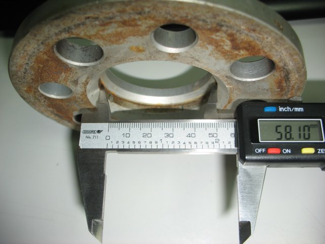

Tutaj zdjęcia z pomiarów moich dystansów: 10mm Postert:

Wiesz, tradycyjna suwmiarka jest dokładniejsza zlosnik.gif ale mniejsza o to, słuszna ta Twoja teoria ok.gif
