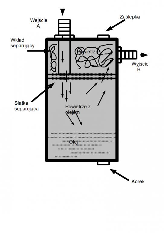

A separator dales?
> A separator dales?
separatorem jest w/w pojemnik 2 litrowy o nim mowy nie ma w zalaczniku
To ten pojemnik Ci oddziela powietrze od oleju?
takie jest zalozenie
i tak robi sie to w sporcie jak odma wylatuje. filterkiem wychodzi czyste powietrze devil.gif
W praktyce jest jak jest ale takie zalozenie maja to ok. ja tylko skopiowałem układ z auta duzo lepszego gdzie zamiast banki po oleju jest pojemnik z nierdzewki a reszta to samo
Czyli masz tak
> Czyli masz tak
nie po prostu wlot i wylot od gory nie ma korka, nie ma siatki ani nic tyle co kaze zalacnzik J zwykła banka po oleju
To nie pisz, ze jest profi bo nie jest

Ale ja sie nie kluce ok.gif Do rajdowki bym sie nie zastanawial i zrobil tak jak Ty, ale do bling bling juz bym tak nie zrobil.
> Ale ja sie nie kluce Do rajdowki bym sie nie zastanawial i zrobil tak jak Ty, ale do bling bling
bling bling widzialem to samo z wypolerowanej nierdzewki gdzie takie samo zalozenie, taka sama budowa a cena 160 zł devil.gif
bo placisz 160zl ( za [a niech to prosiaczek] bym tyle nie dal, bo mozna to zrobic za 30zl) za to, ze Dareq moze powiesic sobie taki zbiorniczek w komorze i wyglada i oleju na komore nie puszcza ok.gif
