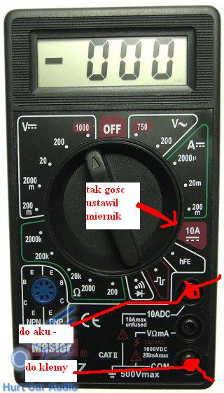

odpowiem Ci tak, u mnie okazał sie problem ze zle podłaczonym radiem któe sobie cały czas ciagła prad z akuma.
aby to wykluczyc musisz zmierzyc pobor pradu w spoczynku, tzn. co Ci ciagnie prad.ja miałem radio podłaczone na stałe do + z akuma i okazała sie ze moj model poprostu ciagnie sobie zbyt wiele tego pradu.
po przepieciu + "po kluczyku" akum trzyma i wszystko jest ok.
wiec od tego zacznij.
co do reklamacji akuma bo poczatkowo tez myslałem ze to akum, dowiedziałem sie ze jest dosc ciezka sprawa, hipotetycznie musisz wyłozyc kase za akum zastepczy a stary zostawiasz na przeprowadzenie prob pod obciazneiem, (trwa to kilka dni) i pozniej w zaleznosci od ich powodzenia reklamacja.
ale z relacji serwisanata powiedział mi tak, ze 99% takich prob przechodzi pozytywnie, tzn. akum jest dobry a wina tkwi w aucie, ładowanie badz "wyciek" pradu

a jaki powinnien byc ten pobór pradu, własciwy pobór.. co prawda zmieniałem zanim jeszcze kupiłem nowy akum radio, ale zbyt wiele kombinowania nie było.. radio zostało podpiete tak jak stare było, poza tym nie ma zbyt wiele kabli tam zeby cos było nie tak, chyba ze sie myle..
o ile pamietam o,o2 mA taki nominalny pobor, ładowanie w granicach 14 i w góre
> i w góre
tak znajomy ustawił miernik. Na początku pokazywało 0,25 potem 0,15 potem 0,04 by ustabilizować się na 0,01 i tak kilka prób. Dobrze sprawdzał pobór prądu w spoczynku?
dobrze, co prawda pomiar na 200 m byłby dokładniejszy, ale to może się wiązać w najlepszym wypadku z wywaleniem bezpiecznika w mierniku, lub uszkodzeniem miernika ...
