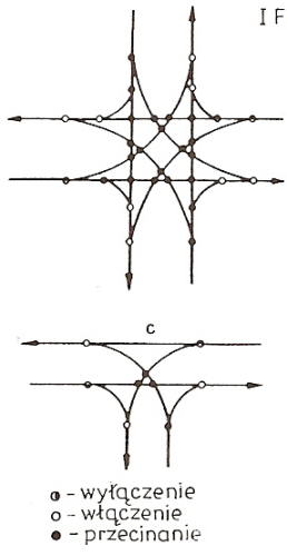

'mini-rondo' czyli jak przejechać takie skrzyżowanie
> Ok, wskaz mi prosze przepis , ktory mowi kto ma pierszenstwo przy
> takim ( jak dla mnie z kazdego wzgledu bezsensownym)
> lewoskretnym objezdzaniu.
> Jak widzisz tworza sie tutaj -gratis- dwa nowe punkty kolizji.
Cierpisz chyba na brak wyobraźni. Nikt nikomu nie ustępuje. Dwa auta przejeżdżają obok siebie i następnie wykonują skręt w lewo. Gorzej może wyglądać sprawa, jeśli pojadą tak, jak narysowałeś czerwone linie i w momencie mijania się nie widać, czy auto, które jechało z przeciwka, w momencie skretu w lewo, mogło być wyprzedzane przez trzeciego kierowcę z prawej strony.
> Dwa auta
Znaczy sie takie plywanie synchroniczne, tylko na drodze. Gorzej jak synchronizacja zawodnikow bedzie slaba. alien.gif
Takie rozwiazanie przejazdu- skretu w lewo ma sens tylko z wyspa centralna lub szerokim pasem dzielacym.
Tak istnieje tu problem widoczności ok.gif, ale tylko i wyłącznie w jednym punkcie. Nijak to sie ma do dodatkowego przecinania swoich torow jazdy na malym skrzyzowaniu. crazy.gif

W konkretnym punkcie przecinania się toru jazdy zawsze jeden z pojazdów jest po prawej, a drugi po lewej stonie... Jesli nie można rozróżnić który jest po której stronie, to tory jazdy są równoległe - więc nie mogą się przeciąć...
Na zwykłym skrzyżowaniu równorzędnym T, gdy jeden kierowca jadący z prawej strony skręca w lewo, a drugi jedzie z lewej strony i przejeżdza prosto, to na upartego też można zastosować regułę prawej ręki... Ten skręcający jak tylko zacznie minimalnie manewr, to jadący z przeciwka znajdzie się po jego prawej stronie... :>
Mój post dotyczył sytuacji, gdy obaj kierownicy objeżdzają wysepkę i z jednej strony wyspeki ich tory jazdy się przecieły, a AK nie wie jak ustalić pierwszeństwo w takim punkcie...
A jak nie jest równolegle, tylko przecinają się pod kątem 179%, przy czym po mojej lewej jesteś Ty, a ja po Twojej lewej, to kto ma pierwszeństwo?
A nawet jak są równoległe tory, jedziemy z przeciwnych stron, i Twoja lewa lampa spotyka się z moją lewą - to kto ma pierwszeństwo?
Naprawdę nie potrafisz sobie wyobrazić rysowanej tu kilkakrotnie sytuacji symetrycznej? Jak obrócisz obrazek, to wygląda tak samo? Więc jak A ma po lewej B, to po obróceniu (dla uplastycznienia i ułatwienia pracy wyobraźni) obrazka B ma po lewej A.
