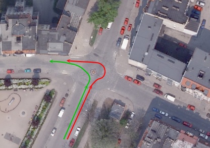

Witam,
Jesteśmy w strefie ograniczenia prędkości do 30km/h, wszsystkie skrzyżowania równorzędne, nieznakowane. Jak poprawie przejechać takie skrzyżowanie i dlaczego? Poprawny jest tor zielony czy czerwony?
Nie ma żadnego znaku informującego o ruchu okręznym a na środku stoi kwadratowa (z rogami ustawionymi na osie przylegających ulich) wysepka ze słupkiem...
jesli jest znak informujący że obowiązuje ruch okrężny to sytuacja jasna
Jeśli nie ma kompletnie żadnych znaków to najrozsądniej jest jechać 'na zielono'.
Po pierwsze jadący za tobą prosto mają możliwość ominięcia cię z prawej
i nie blokujesz mających pierwszeństwo z prawej stając na środku skrzyżowania.
> czerwony?
Czerwony. Niewazne czy jest jakis znak czy nie
> Napisałem, że na ma znaku
No to normalnie, po zielonym.

niby dlaczego po zielonym? Jeśli jest to np. jakiś pomnik, to nie widzisz, co jedzie z naprzeciwka, więc musisz go ominąć, a więc czerwony niewiem.gif
Tu masz instrukcję jak to należy robić:
> czerwony
Jedziesz najprościej jak sie da - po zielonym...

Dokładnie. Bez objeżdżania wysepki tory jazdy samochodów skręcających w lewo jadących z naprzeciwka nie przetną się.
A przy objeżdżaniu przetną się w 2 miejscach. I do tego kto ma pierwszeństwo? W razie stłuczki czy wypadku problem.
> Dlaczego? To wprowadza zamieszanie i większą kolizyjność.
Ale moim zdaniem jest zgodne z przepisami.
Jak skrecisz po linii zielonej to przez chwile bedziesz jechal pod prad.
Ale pewnie jakbym widzial, ze skrzyzowanie jest puste i nikt do niego sie nie zbliza, to tez bym pojechal po torze zielonym
Podobnie jak na zwyklym skrzyzowaniu gdy dwa samochody z przeciwnych kierunkow skrecaja w lewo.
Teoretycznie ich tory jazdy powinny sie zazebiac, a w praktyce wszyscy jezdza "bezkolizyjnie"
mamy ruch prawostronny i wszystko co mijamy powinno być po naszej lewej stronie. co oczywiście nie oznacza, że jest sprawniejsze bezpieczniejsze, płynniejsze, ...sze, itp
grafikiem nie jestem ale zawsze na zielono, a nie czerwono (patrz na na moich bazgrołach poniżej)
jeśli znajduje się taki "objekt" na środku skrzyżowania, to wcale nie jest to takie proste. Uważam, że w takim wypadku jednak powinno się zachować jak na rondzie, i objechać objekt hmm.gif
Po pierwsze dlatego, że przez to widzę co jedzie z naprzeciwka, a po drugie, przyjmując, że skręcam w lewo - to nie wjeżdzam ludziom częściowo pod prąd niewiem.gif

Nie znam takiego zapisu. AFAIK żaden przepis nie reguluje tego - w praktyce, w artykułach i na kursie jazdy spotykałem się głównie z interpretacją, że gdy nie ma przeciwwskazań, to należy mijać się bezkolizyjnie. Przeciwwskazaniem jest wyraźne oznakowanie i torowisko (wtedy jadący z naprzeciwka, gdy obaj skręcają w lewo jadą "na zakładkę").
Nie bardzo sobie wyobrażam jazdę "na zakładkę" na skrzyżowaniach, bo wtedy nikt nie skręciłby w lewo na ruchliwych skrzyżowaniach - każdy by sobie albo zajeżdżał drogę, albo kiblowałby lata na wjazd na skrzyżowanie.
hmm.gif nie żebym nie mówił że tak nie jest, ale często na normalnym skrzyżowaniu ustawia się tak jak w twoim czerwonym niewiem.gif
EDIT: Kaizen - dokładnie waytogo.gif
Pojechalbym po czerwonym, ale ja w kraju rond zyje - i to niestety rond praktycznie nigdy nie oznaczanych jako rondo alien.gif
Bzdura, jest to niezgodne z przepisami.

Jak nie ma oznaczeń to na czerwono nie na zielono (wg twojego szkicu).

Absolutnie nie, wszystkie skrzyzowania obecnie sa projektowane , zeby objezdzac sie tak jak kolorem czerwonym.
Sposobem zielonym , jak dobrze sie orientuje, uczono jezdzic w czasach PRL-u. hmm.gif
Aha powiedz mi jeszcze, ktory ma pierwszenstwo w "zielonym " przypadku hmm.gif
A co tematu, to jak nie ma znaku o ruchu okreznym, to jezdzimy jak na zwyklym skrzyzowaniu- majac ta k00pę na srodku z prawej strony.
skoro to nei rondo a zwykle skrzyzowanie to IMO bezkolizyjnie jest lepiej przejechac - a wiec jak na zielono

przy małych, jednopasmowych to tak jak piszesz
ale tu mówimy o "dużych" skrzyżowaniach z czymś na środku
czym wieksze skrzyzowanie tym jazda w lewo bezkolizyjnie jest bardziej uzasadniona
A niby czemu dwu czy trzy pasmowe miałyby być traktowane inaczej albo mniej korkować się przy jeździe "na zakładkę"?
I co to zmienia?
> I co to zmienia?
to, że jadąc bezkolizyjnie wjeżdżasz przed maskę tym, którzy jadą z naszej lewej w swoje prawo czyli przeciwnie do kierunku, z którego jedziemy
> którego jedziemy
Jadąc kolizyjnie też wjeżdżam. Tak samo jak jadącym prosto.
Za to jadąc "bezkolizyjnie" odpadają ci, co skręcają w lewo - którzy, w przypadku dużego ruchu, zakleszczają się z nami i kiblują na środku skrzyżowania jak pojedziemy kolizyjnie (przestaną jechać ci, co skręcają i jadą prosto - a my nie pojedziemy, bo sobie zajechaliśmy drogę).
Od dawna przyjęło się tak właśnie jeździć lewoskręty. Nie zastanawiałem się nigdy jak to się ma do przepisów, ale ilekroć ludzie próbują "objeżdżać" środek skrzyżowania robi się straszne zamieszanie.

Ale objeżdżanie "zielone" jest bezkolizyjne właśnie przy skrzyżowaniach ruchliwych. Wyobrażasz sobie co by było, gdyby na wielki skrzyżowaniu wszyscy zaczęli się objeżdżać?
Posłużę się tu egoistycznym przykładem kieleckich skrzyżowań na których jest ciasno. Mam nadzieję, że inni mi wybaczą. zlosnik.gif
Jedziesz 1000-lecia i skręcasz w Manifestu (czy jak to się teraz nazywa) w kierunku Tesco. Godzina 16. Jak jedziesz? cfaniaczek.gif
W Irlandii takie skrzyzowania sa bardzo popularne. Nazywaja sie mini-roundabouts.
Tam tez zwykle nie ma zadnych oznaczen a na srodku nawet nie sa ustawione slupki tylko poprostu jest narysowany srodek ronda.
Zasada obowiazuje prosta - pierwszestwo ma ten z prawej (czyli jadacy juz po rondzie - w tym przypadku najpierw pojedzie niebieski, potem czerwony a na koncu zielony, albo ewentualnie wszyscy naraz rusza jesli sie zmieszcza) I tor jazdy ma byc taki jak na rysunku.
Musze przyznac ze bardo ulatwia to ruch po zakorkowanych miastach.
Jednak na takim skrzyzowaniu jak pokazales w Polsce nie mialbym pojecia ktory tor jazdy obrac, bo nie przypominam sobie zadnego przepisu ktory by to mogl regulowac.

wyobrazam. Sam tak nie jezdze. Praktycznie zawsze staram sie jezdzic "bezkolizyjnie" czyli po zielonym (kojarze tylko kilka skrzyzowan gdzie wszyscy jezdza na zakladke, wiec tam sie dostosowuje)
Ale autor pytal:
Quote:
Ja to zrozumialem tak, ze Maciejusz pyta o to co mowia przepisy, a moim zdaniem, zeby byc w zgodzie z przepisami to powinno sie jezdzic po linii czerwonej. Tak tez zreszta uczyli mnie na kursie PJ (chociaz instruktor od razu zaznaczyl, ze w praktyce lepiej jezdzic "bezkolizyjnie")

już pisałem - na małych skrzyżowaniach (Twój przkyład) zwyczajnie nie ma miejsca aby się minąć - problem rozwiązany
za to jeśli na środku jest wysepka to zawsze objeżdżam - przykład autora wątku
W sytuacji, ktora narysowales (wszyscy dojezdzaja w tym samym czasie), najpierw pojedzie niebieski, bo jest z prawej strony czerwonego, potem czerwony, a na koncu zielony.

Juz wyedytowales, ale w praktyce jest troche inaczej, niz jak napisalem - w praktyce czerwony przepuszcza niebieskiego, i niebieski jedzie pierwszy. Jesli jedzie prosto, to w tym czasie zielony jedzie (bo czerwony i tak nie moze). Sytuacja o jakie piszemy, jest jak niebieski by skrecal w lewo (rysunkowe), albo zawracal.
Swoja droga nic mnie nie przebije, jak mi sie jakis rok temu uwidzialo, ze Ci z prawej MUSZA MNIE ustapic pierwszenstwa. Zebyc widzial, jak trabilem na nadjezdzajace auta z prawej strony i jak sie powoli wpychalem. Jak piate auto 'nie chcialo' mnie wpuscic, kapnalem sie, ze cos nie tak i spalilem ze wstydu i glupoty sciana.gif
> autora wątku
Według przepisów, na małych skrzyżowaniach przy lewoskręcie, podczas zawracania na dwujezdniówkach (na wysepce), należy się objeżdżać z autem jadącym z przeciwka. Ja zawsze się do tego stosowałem, bo objeżdżając, dokładnie widzę, czy z przeciwka nic nie popindala. Tak też raz zrobiłem zawracając na małym skrzyżowaniu za wysepką i trafiłem zderzak w zderzak z autem jadącym z przeciwka, bo kierowca chciał skręcić w lewo bezkolizyjnie ze mną. Najlepsze, że to był radiowóz i dwóch policjantów w środku. Byłem pewny swego, natomiast policjant (kierowca) zaczerwienił się, szybko wrzucił wsteczny i objechał mnie.
Skrzyżowanie w tym wątku również należy do małych i należy je objechać.
> Wskaż mi proszę ten przepis.
Proszę: ruch prawostronny i nakaz trzymania się możliwie jak najbliżej prawej strony.
Twoja wypowiedź sugerowała, że jest konkretny przepis odnoszący się do "małych skrzyżowaniach przy lewoskręcie, podczas zawracania na dwujezdniówkach (na wysepce)".
> objechać.
Ok, wskaz mi prosze przepis , ktory mowi kto ma pierszenstwo przy takim ( jak dla mnie z kazdego wzgledu bezsensownym) lewoskretnym objezdzaniu. hmm.gif
Jak widzisz tworza sie tutaj -gratis- dwa nowe punkty kolizji.
ale kodeks drogowy nakłada tez na kierującego obowiązek zbliżenia się do osi jezdni przy skręcie w lewo
Nie dotyczy skrzyżowań dużych, bo tam są wyznaczone pasy do skrętu w lewo i trzymając się tego pasa, jedzie się bezkolizyjnie.
