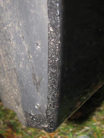

niestety stwierdziłem, że w miejscu zaznaczonym czerwonym kółkiem znów odleciał lakier/powłoka gumowa...być może, a chyba nawet napewno miało to związek z tym,że powłokę zabezpieczającą nakładałem późna jesienią przy bardzo niskiej temperaturze...reszta trzyma się dobrze.

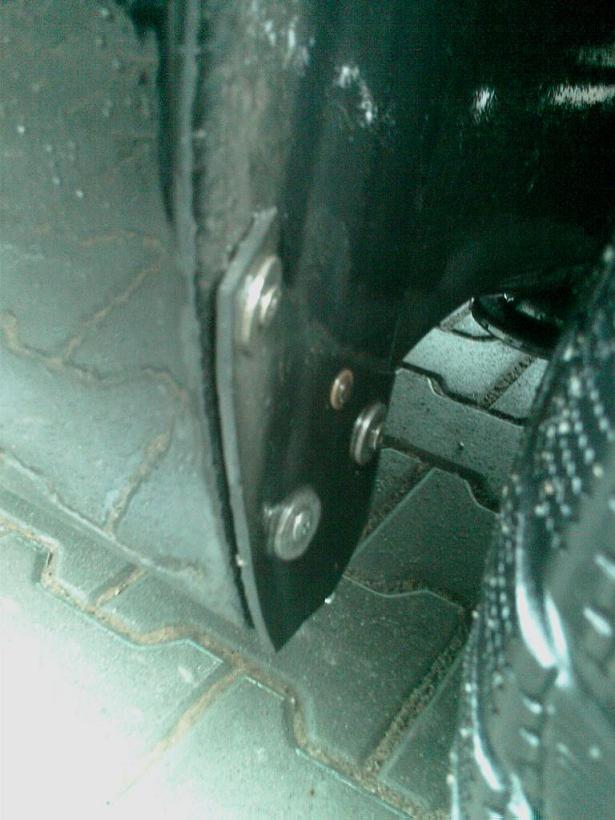

aby jednak nie czekac na dalsze uszkodzenia postanowiłem przerobic gumowe chlapacze, które wcześniej uszkodziły mi lakier i wyciąłem z nich oto takie zabezpieczenie, które jest mało widoczne i skutecznie chroni ranty nadkoli...krawędź jest równa z krawędzią nadkola, a u dołu jest dłuższa, przez co chroni także spód auta...

Z twoich doświadczeń wynika, że chlapacze w stilo MUSZĄ BYĆ! cool.gif I to nieważne czy oryginalne czy samoróbki - jeśli nie ma jakiejkolwiek ochrony, to autko się szybko dewastuje. crazy.gif
Ciekaw jestem jak przełkną tę żabę panowie, dla których wygląd auta jest najistotniejszy. hehe.gif
> Z twoich doświadczeń wynika, że chlapacze w stilo MUSZĄ BYĆ! <......................................>
niestety ten problem dotknie chyba każdego, mnie dotknął po 6 latach, ale jednak...wiec chyba lepiej zabezpieczyć się za wczasu..
No niestety jestem dotknięty tym problemem aktualnie frown.gif. Auto jedzie na blacharkę po stłuczce i przy okazji pomalują mi miejsca wypiaskowane w zimie - rogi jak u Pado do ocynku i dość sporo lakieru do podkładu w dolnej częśći błotnika (na wysokości progu mniej więcej). Kupiłem już chlapacze - są w drodze. Czy ktoś może montował te oryginalne? CLIC
Przed założeniem jakichkolwiek chlapaczy warto zabezpieczyć miejsca styku blachy i chlapacza jakąś folią samoprzylepną.
Chlapacz zawsze trochę się rusza i nie ma mowy żeby nie obtarł lakieru.
