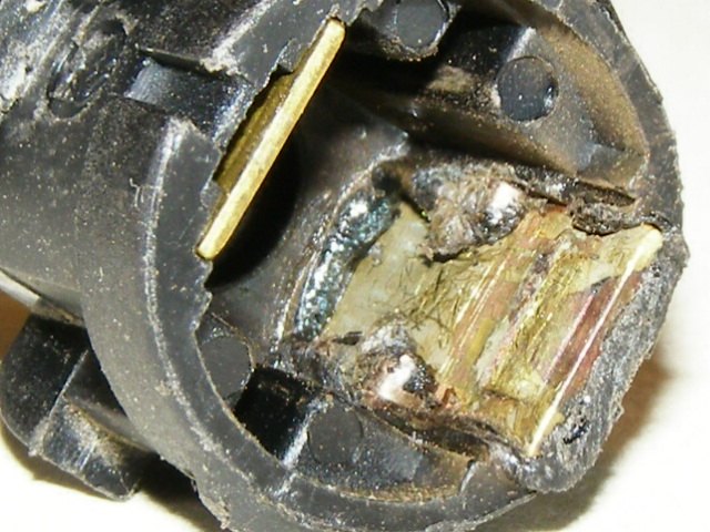

czy ktoś się orientuje na jaki prąd przewidziany jest wspomniany
w temacie wyłącznik świateł STOP?
otóż co mnie boli:
mam trzecie światło STOP z chyba dziesięciu żaróweczek W5W
(takich jak postojowe) i co jakiś czas wypala mi wspomniany wyłącznik klnie.gif
normalnie się topi plastykowa obudowa
co radzicie?
W sumie twój stop pobiera 92W, bo 10*5W + 2*21W = 92W, czyli nie całe 8A.
Moim zdaniem to dużo. Jeśli koniecznie musisz mieć to światło stopu na tych żarówkach to załóż sobie na stop przekaźnik. którym będzie sterował ów nieszczęsny włącznik, lub wymień sobie te w5w na odpowiedniki diodowe, koszt żarówek wyjdzie tyle samo co przekaźnik a pobór z 50W w dodatkowym świetle stop spadnie co najmniej 10 razy.

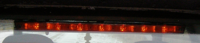

...a wracając do mojego wyłącznika świateł STOP...
to żarówki:
a to diody:

> jak widać diody są beznadziejne
> Te diody owszem.
polecisz mi jakieś inne (czyt. Twoim zdaniem lepsze?)
> O ile to diody...
> tak, to led'y takie jak z linka kol. jacknn
A.... Bo to gówniaki a nie LEDy (sorry jackn wink.gif ) Kiedyś spróbowałem takich jako postojówki... Ehhh... Robaczki świętojańskie byłyby lepsze wink.gif

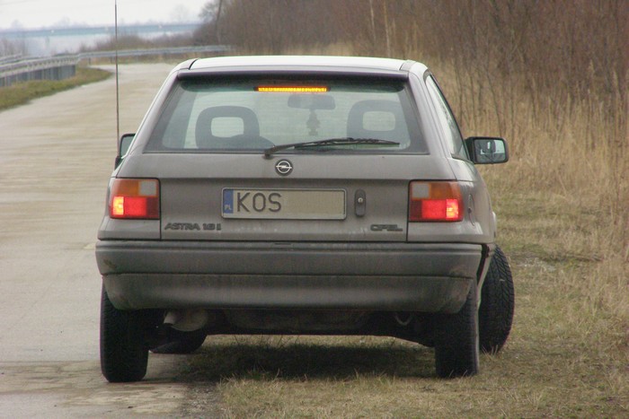

trochę danych:
82 ledy 5mm
> 82 ledy 5mm
> pobór prądu - niewiele ponad 1A
