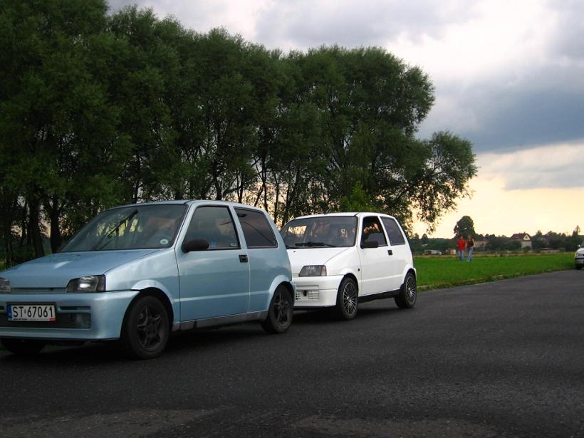

ja mam 14' x 6' et 35 weszły do cc bez problemu..lać 195/45 bez dystansów bez klepania bez wyjmowania nadkoli.. ale przypuszczam ze rzezbabedzie jak zapodam wieksza glebe.. obecnie obnizony metoda druciarska do wiosny na razie wiec obnizenie na oko jakies 4-5 cm..
> mozna jakies foto prosic
> Ja Ci wkleję bo na niego się nie doczekasz
