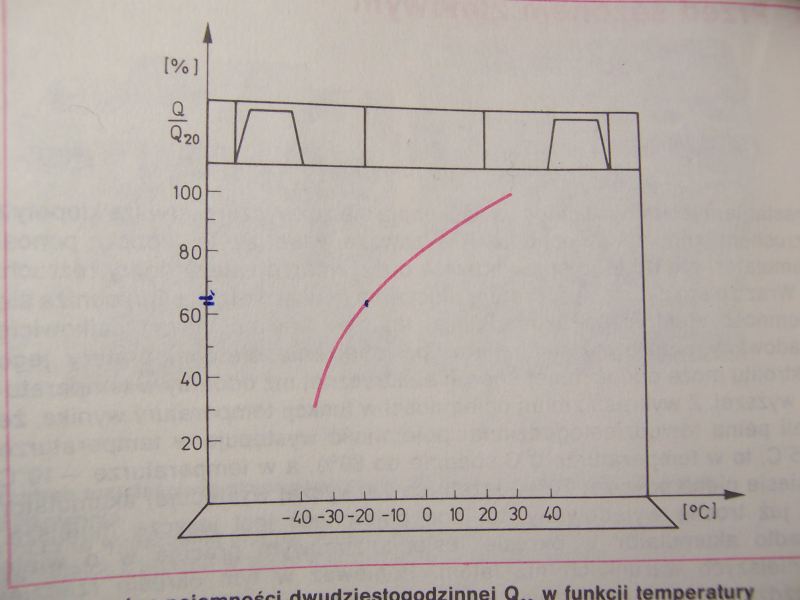

Przy -20st.C akumulator ma ok. 65% pojemności nominalnej i mniej więcej tyle samo mniej prądu rozruchowego.
Dlatego ten drugi, który podałem "na styk" będzie wystarczający, bo ma:
800 A x 65% = 520 A
Warunek - musi być wpełni naładowany.
> Wiem, dlatego podałem ten drugi akumulator .
oj chyba mniej. powiedziałym że w granicach połowy pojemności, albo poniżej nawet.
ps
skad wziąłeś to 65%?
> poniżej nawet.
> ps
W tygodniku "Motor" był wykresik, przy - 20st.C jest na nim, że aku ma 65 % pojemności znamionowej (czyli tej przy +20st.C).
"Motor" niestety w pracy, więc Ci wykresiku nie zapodam na razie grinser006.gif
P.S. Motoru nie mam, ale mam taką książeczkę:
A tam jest taki wykresik i się potwierdza:
