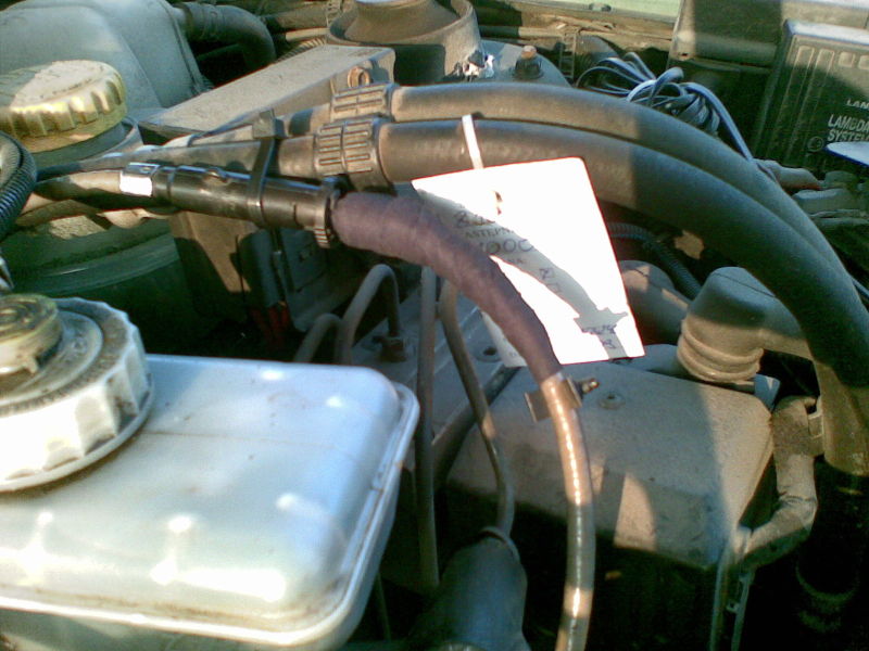

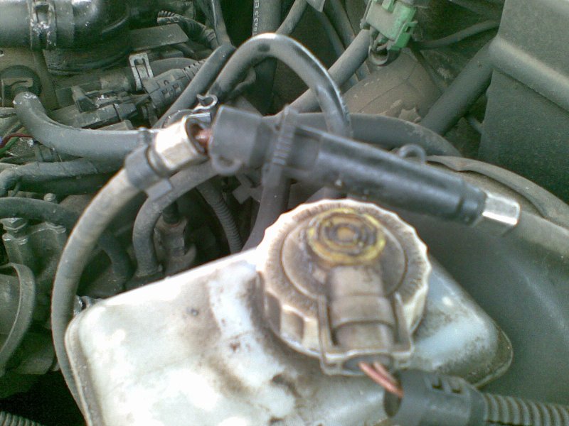

[F, X14XE] To jest linka prędkościomierza?
W załączniku, tylko jej dotknąłem, chyba już była pęknieta wcześniej trochę... Cholerny mróz... To jest linka prędkościomierza? Czyli bardzo złe wieści bo się nie da bez niej jechać i oryginał bardzo drogi?
Ona się składa z 2 części? da się rozpiąc w tym miejscu?

Tak to linka prędkościomierza.

Z pomocą taśmy klejącej oraz śliny: zeby.GIF

Mi kiedys linka strzeliłą przy samej skrzyni. Wymontowałem stara z pancerza, pamiętam że akurat miałem od żuka samą linkę, była długa, więc ją skróciłem i zamontowałem. Zadnego terkotania, cisza. Do dzisiaj obecny użytkownik Astry, pomyka na tej lince beż zadnego problemu i hałasu waytogo.gif
> od żuka
Brawo za inwencję. Moja linka pękła dokładnie tak jak kolegi Rafla. Zdjąłem ten kawałek blaszki, dorobiłem tulejkę z erthalonu (taki twardszy poliamid) skleiłem to poxipolem do kupy i jeżdżę tak już dwa lata - bez terkotania - to tak a`propos inwencji i cen, nie terkoczących linek. ok.gif
