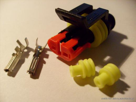

W dobrym sklepie motoryzacyjnym lub elektrycznym można kupić bez problemu grinser006.gifzlosnik.gif
> heh trzeba miec czujnik zeby to zobaczyc...
link
na zdjęciu wtyk do złożenia
> link
to raczej w komorze silnika i przy zderzaku nie mam luznych takich wtyczek, czyli instalacja koncy sie na zlączu w progu...

A co do gniazda to kupiłem ( a wlasciwie jestem w trakcie ubijania interesu wink.gif) u zielik-a gniazdo podwójne hermetyczne, ktore zamontuje w komorze silnika i podłacze bezpośrednio do klemy i masy.....Zawsze do czegoś tam sie przyda... wink.gif
