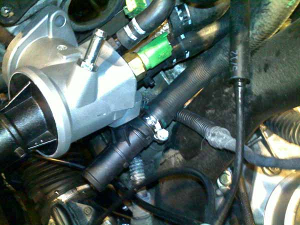

> ... czy może ktoś dać rysunek lub
> zdjęcie termostatu z odpowiednio założonymi rurkami chłodzenia
Tylko takie cuś:

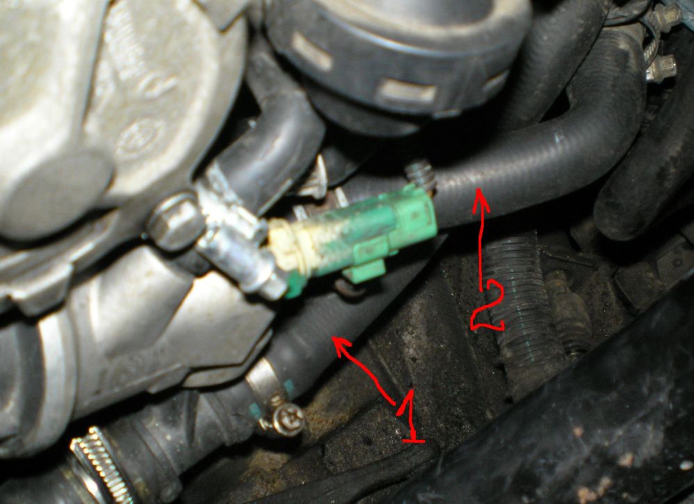

>przy wymianie termostatu
> (BEHR) mechanik powiedział że rura na której jest odpowietrznik
> jest nieorginalna i składa się z dwóch części i możliwe żę jest
> założona na termostacie nie w to miejsce co trzeba.
Rurka nr 1 jest z odpowietrznikiem, nr 2 jest jakby łączona i to ona jest niby nieorginalna. Jeszcze jedno pytanie w które miejsca wchodzą te rurki patrząc od przodu samochodu, bo u mnie 1 jest po lewej stronie, 2 po prawej, jeżeli rurka nr 2 była łączona to może jest inna średnica i jaki to może mieć wpływ na opadającą wskazówkę, a może niesprawna nagrzewnica? bow.gif
