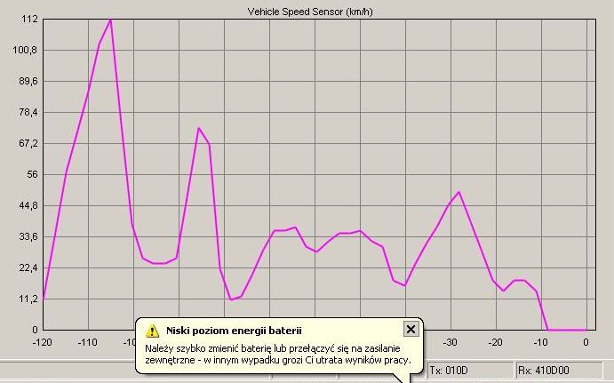

254 kPa to niby za dużo ale freeze frame to parametry z chwili zarejestrowania błędu więc normalne że pokazuje za dużą wartość (dlatego wystąpił błąd).
Pytanie brzmi jak ciśnienie zmienia się w trakcie jazdy ? I czy w ogóle się zmienia ?
Mówiąc szczerze kiedyś jak sprawdzałem u mnie to ciśnienie dochodziło do 220kPa a błąd nie wyskakiwał. Nie wiem czy soft nie przekłamuje tego ciśnienia więc tylko weryfikacja osobnym manometrem mogłaby pomóc.
> ogóle się zmienia ?

No nie nie to nie tak wink.gif Właśnie wracam z samochodu, zrobiłem parę pomiarów. Ta wartość to jest ciśnienie bezwzględne czyli ciśnienie doładowania + ciśnienie atmosferyczne.
Jednym słowem 220kPA to około 1,2 bara
zaraz wrzucę obrazki i tam to będzie widać.

wrzucam obrazek, nie wiem czy się od razu uda...
Zaobserwowana maksymalna wartość ciśnienia to 241 kPa.
Na dłuższym odcinku trasy na razie nie mam możliwości zrobić testów ale podejrzewam że nie ma większej różnicy.
A, ciśnienie wskazywane na postoju to 102 kPa (mniej więcej jest to aktualne ciśnienie atmosferyczne )
