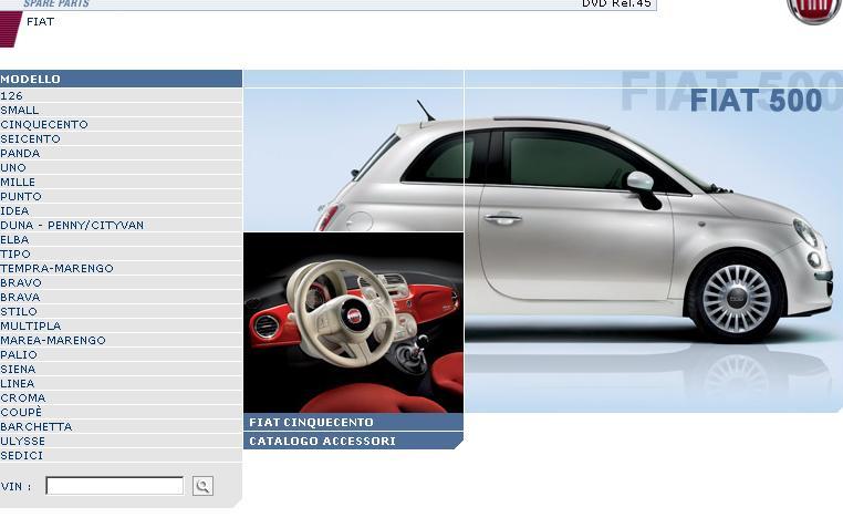

> Jak sprawdzić z jakiego miesiąca jest auto?
np szukać naklejek na częściach
po vinie wpisujac do eperka bedzie najprosciej
> To vin w Fiacie zawiera kod o miesiącu?
> Teraz nie jestem w domu to nie mam dok.
> gdzie wpisuje się viv by prawdzić
> datę... czy przy wyszukiwaneiu dowolnej części?
mozna dwiema metodami, najprostsza to wybierzesz katalog czesci fiata a potem w tym polu VIN klepniesz numer
