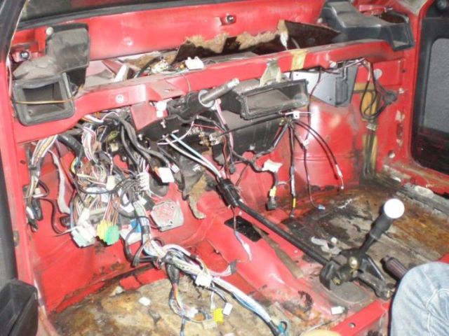

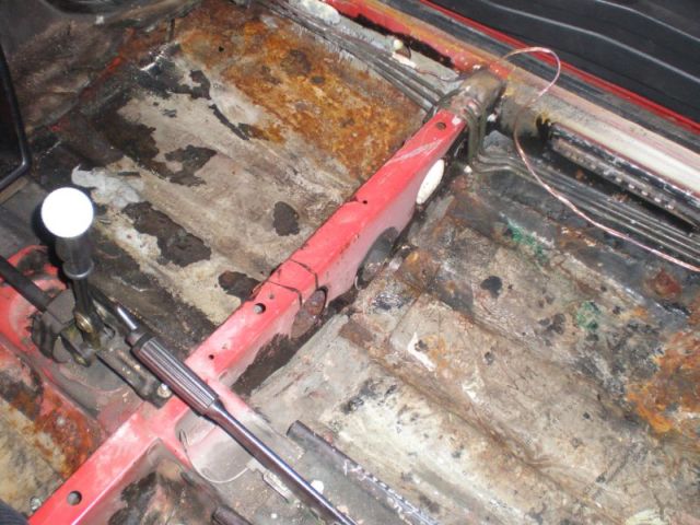

Wybebeszyłęm dziś wszystko z kabiny uniaka - wszystko od tapicerki z podłogi po podsufitkę.
Głównie dlatego, że przez ta cholerną zimę, autko mi trochę zamokło w środku (śnieg wniesiony na butach)
Pod wykładziną, było takie cuś filcowo-bitumiczne, całe przesiąknięte wodą. Pod tym powinna być podłoga. No i była, ale czas i wilgoć zrobiły swoje i miejscami zamiast podłogi wiadać ... podłogę garażu 270751858-jezyk.gif
Nasuwa się więc pytanie - jak już wszystko jest rozebrane, to jak najlepiej ocalić to, co jeszcze zostało.
Czy zaklajstrować "na chama" jakimiś taśmami i szpachlą, czy wyciąć to co najbardziej pordzewiałe i wspawać łątki, czy może całą blachę wyrżnąc i wspawać nową podłogę?
Z góry dzięki za porady
Dodaję "świeże" fotki:

Do wywalenia miałem 3/4 podłogi i tyle też wyleciało, co w miare sensownie się dało zostawić to się ostało. Potem zabezpieczenie, wyciszenie...
Kupa roboty i hajsu ale opłaca się jeśli chcesz pojeździć autem
Jak ma byc na dluzej niz rok to tylko spawanie. Jesli nieiwelkie ubytki to wycinasz i wstawiasz katki. Jesli fotel np kierowcy luk sam kierowca odpycha sie od podlogi garazu no to wtedy juz podloga calosciami. jesli dobrze sie orientuje to jest ona dzielona na 4 czesci. Tzn. kazda podloga pod pasazerami czy kierowca jest oddzielnym elementem ktory mozna zakupic i wymienic. Nie trzeba kupowac odrazu calej plyty podlogowej.

Dziś zabrałem się za podłogę. Najgorsza rzecz, to ów filc - nasiąknięty, mokry i pleśnią śmierdzący - wolę miec głośno, sucho i cało niż cicho i mokro wink.gif
Najpierw skrobanie warstwy bitumicznej
Potem, nawiertarkową szczotką drucianą poczyściłem dziurę
Przy okazji znalazłem jeszcze jedną
Ogólnie nie jesty chyba źle - cała podłoga biała, tylko 2 dziurki
Czy na łatki, nadawać się będzie blacha z drzwi (mam w garażu stare z pordzewiałymi dołami)
Czy gołą blachę pomalować minią czy Cortanimem ?
Inne segmenty podłogi wyglądają OK, poza miejscem łączenia z progami. Czy dobrze będzie, jak nałożę tam Cortanin, a jak wyschnie minię, jakąś farbę a na to coś konserwującego ?

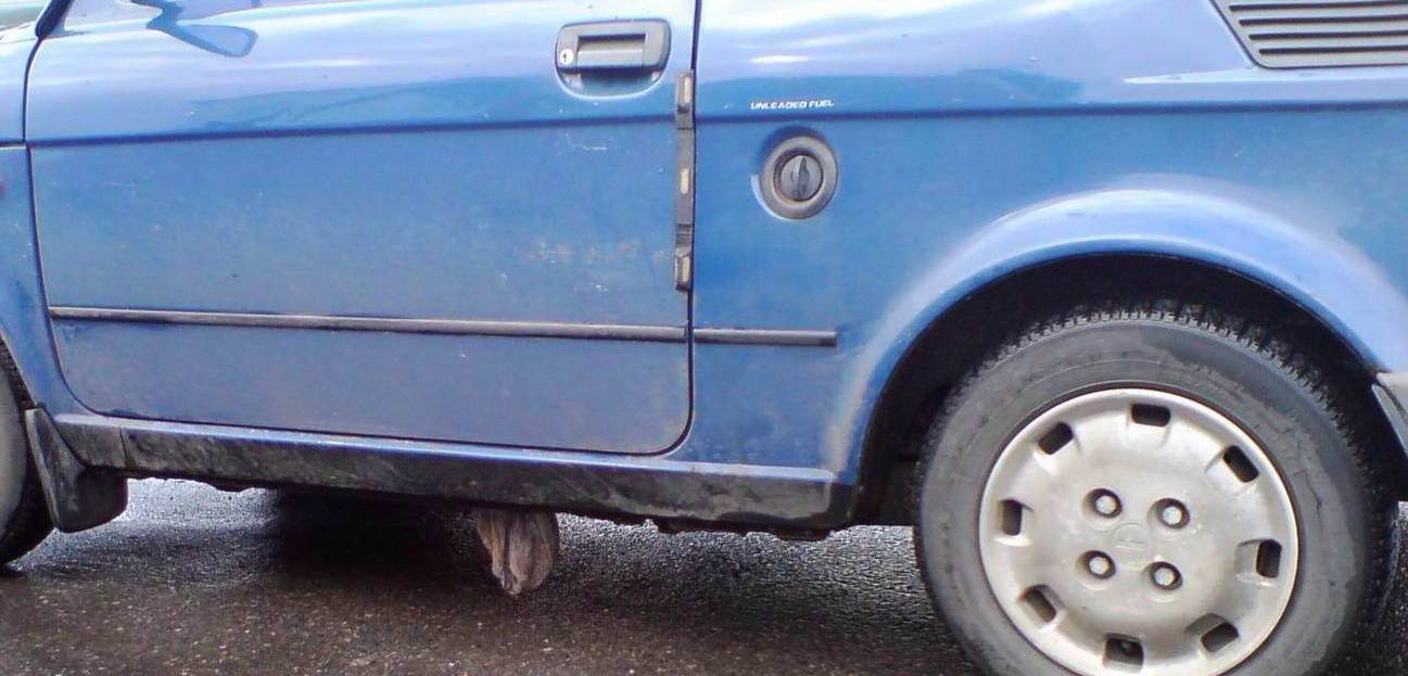

w temacie łatania dziur w podłodze dziś widziałem malucha, który miał dość specyficznie załataną podłogę rotfl.gif
.. swoją drogą, Maluszek wygląda na dość nowego.
