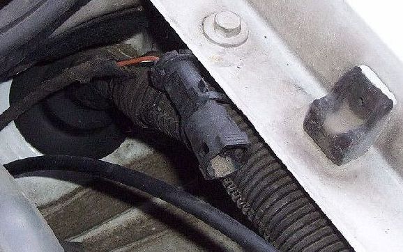

[F] Co to za złącze ?
Mam pytanko z cyklu co to za złącze?
Auto było u machanika - wymiana rozrządu - nie wiem czy coś nie zostało podpięte czy tylko wyciągnął na wierzch złącze które wcześniej gdzieś sobie wisiało nie podłączone.
Strzelam że jest to zbiorniczek płynu od spryskiwaczy a to złącze to zapewne czujnik poziomu płynu. Mogę się mylić nigdy takiego w oplu jeszcze nie widziałem ale dużo czytałem i słyszałem. PZDR.
Też tak myślałem ale do czujnika poziomu wg schematu dochodzą brązowo-żółty i brązowy, a przy tym złączu są oba przewody dwukolorowe zawierające jasny kolor - nie sprawdziłem jeszcze dokładnie jakie bo po ciemku trudno było. Ale jutro zrobie dokładne rozpoznanie z jakiej wiązki i jakie barwy.

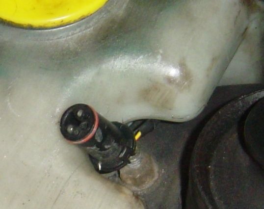

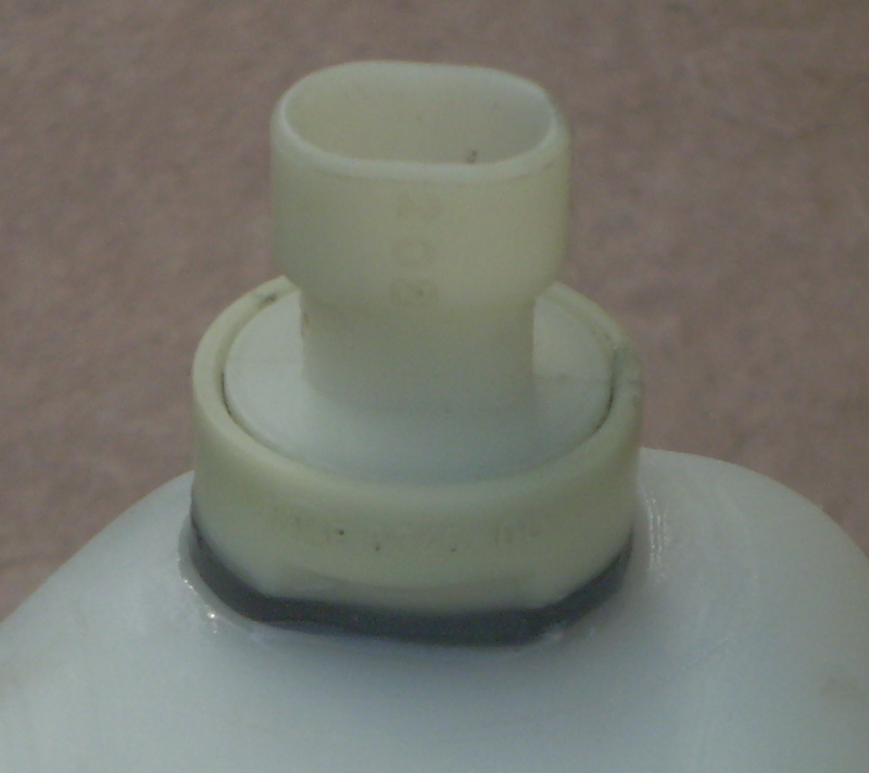

Zły "szczał" wink.gif Wtyczka od czujnika poziomu płynu jest płaska. Gniazdo wygląda tak:
A zobacz wink.gif : KLIK. albo tu: KLIK

fakt nie przyjrzałem się dokładnie. Ale ja mam kierunkowskazy boczne (w błotnikach) i nie posiadam takiego złącza, przynajmniej na wierzchu.
Bocznych kierunkowskazów nie mam, ale ten wtyk raczej by do nich nie dostał, a poza tym wg. schematu kolory do kierunku to czarno-zielony i brązowy.
Jest to wtyczka do czujnika zużycia klocków ham.
Masz gotową instalację.

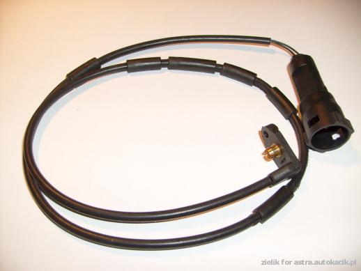

Do tej wtyczki wpina się coś takiego:
Każdy zestaw klocków ham. jest dostosowany do takiego czujnika.

Zdecydowanie czujniki zużycia klocków hamulcowych
po obu stronach auta mam takie wtyczki jak u kolegi na zdjeciu a nie mam nigdzie takiej jak u autora wątku...
a podejrzewam ze to co jest na zdjeciu to idzie do klocków hamulcowych do czujnika a u mnie nic takiego nie ma... yikes.gifbiglaugh.gif
Zanim zobaczyłem posty, byłem jeszcze raz obejrzeć kolory (czerwono-żółty) oraz skąd i dokąd idzie ten przewód, ponieważ oba kolory są takie same więc uznałem że to składnik jakiegoś szeregowego obwodu potem schemat i wszystko jasne - czujniki klocków są połączone szeregowo (MID - prawe koło - lewe koło - MASA)
I właśnie miałem prosić jakiegoś posiadacza o potwierdzenie, a tu taka niespodzianka i to z fotkami smile.gif. Niestety z obwodu mam tylko przewody frown.gif
