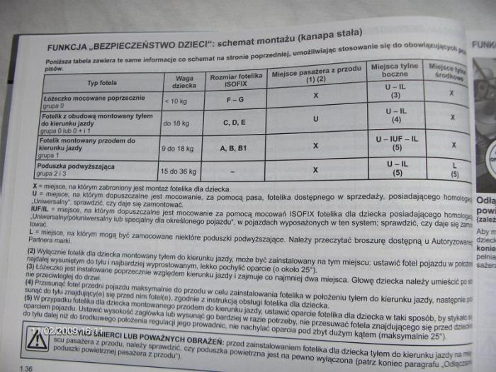

> Tak naprawdę najlepiej zajrzeć do instrukcji obsługi auta w
> niektórych jest opisane co nieco na ten temat
bo u mnie jest tylko wyraźnie zaznaczone że nie można przewozić fotelika tyłem do kierunku jazdy

U mnie niestety nie da się wyłączyć, ale zainspirowany Waszymi wypowiedziami przejrzałem instrukcję do samochodu i znalazłem informację dotyczącą przewożenia dzieci na przednim fotelu:
Quote:
Stosując fotelik, w którym dziecko siedzi przodem do kierunku jazdy, należy siedzenie przedniego pasażera przesunąć całkowicie do tyłu.
Jednak jest też napisane o ile jest to możliwe, dziecko powinno siedzieć z tyłu.
No to chyba sprawa się wyjaśniła. Dziękuje Wam za cenne wypowiedzi.

W załączeniu jeszcze inny przykład - strona z instrukcji Renault Modusa - omawia gdzie jakie foteliki są dopuszczone.
Po jej przeanalizowaniu wyraźnie widać że w tym konkretnym modelu przewożenie dzieci przodem na przednim fotelu nie jest dopuszczone/zalecane (chociaż przepisy KD zezwalają).
